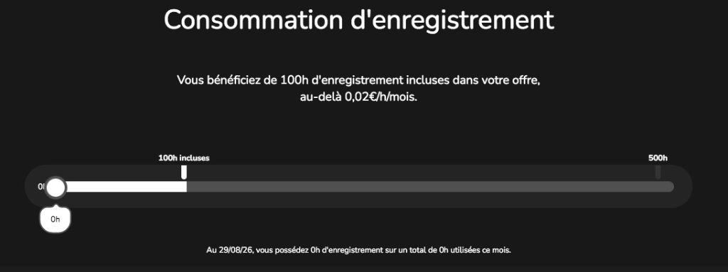

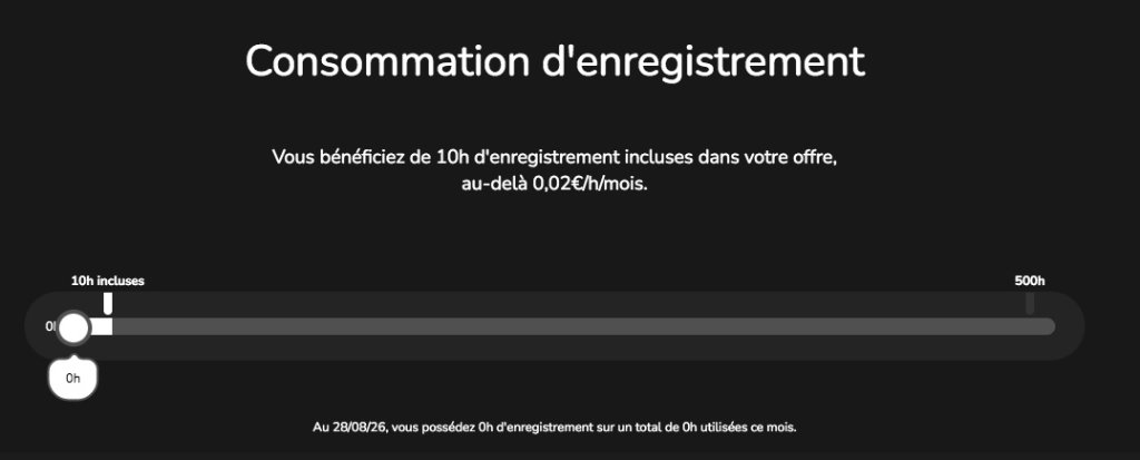

Ma premiere question concerne le quota d'heures gratuit sur le cloud. Au telephone quand j'ai demandé si on pouvait brancher un DDE pour enregistrer des programmes, on m'a repondu "Non mais vous avez 100 heures gratuites sur le cloud" et sur le site de l'assistance il est indiqué egalement 100h sauf que lorsque je vais sur le site FREE TV, cela m'indique 10H
donc qu'en est-il sur le nombre d'heures?

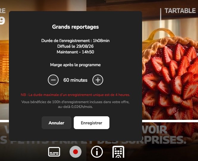

Ma deuxieme question concerne l'enregistrement d'un programme en cours. Je ne comprends pas comment faire.
J'ai bien vu le bouton "enregistrer" mais ensuite cela me met une "marge apres programme" qui ne va pas au dela de 60 minutes donc comment faire pour un programme qui durerait par exemple 2h30....?

Le moyen le plus rapide de confirmer la durée à laquelle tu as droit dans le cloud, en fonction de la box souscrite, c'est de passer par Free TV dans le navigateur.
Arrivé sur la page d'accueil :
- Clic sur l'avatar en haut à droite de la page.
- Descendre jusqu'à la partie Consommation.
- Clic sur Enregistrement.
Voici ce que cela donne avec mon abonnement Ultra :
Pour la Pop, c'est 100 heures et cette manipulation devrait te le confirmer...
Là, il existe plusieurs façons de déclencher un enregistrement : soit ce qui est visionné en direct, soit programmer un enregistrement différé.
Je te donne ci-dessous la méthode pour programmer un enregistrement, avec des horaires définis par toi, telle que je pratique personnellement.
- Se connecter dans mafreebox.freebox.fr/.
- Double-clic sur Guide des programmes TV.
- Cliquer sur le programme que l'on souhaite enregistrer.
- Dans la petite fenêtre qui s'ouvre, cliquer sur Enregistrer ce programme.
- Faire ses réglages dans la fenêtre qui s'ouvre.
Tu noteras que l'on peut modifier l'heure de début et l'heure de fin.
Il est également possible de personnaliser les marges avant et après.
Tu devrais en principe avoir le choix entre le cloud et ton disque externe, mais pas forcément.
Il ne faudra pas espérer les rapatrier par la suite, cette fonction étant bloquée, à la demande des chaines et pas de Free.
J'ai essayé d'être le plus clair possible, mais si tu vois des points à éclaircir encore, n'hésite pas...

Alors pour revenir au quota d'heures cela s'est modifié entre hier et... maintenant, je te joins la capture que j'avais hier et celle que j'ai maintenant. c'est passé de 10h a 100h, surement un bug.
Pour les enregistrements grace a tes explications et quelques recherches je pense avoir trouver la solution.
Alors deja, il semblerait que pour les POP faut passer par FREE TV seulement, je suis sur MAC et mon ordi refuse , ou plutot me conseille de ne pas ouvrir ce site car non sécurisé mais en fouillant de plus pres:
Je vais donc sur Free tv, sur "ma liste" et "programmer un enregistrement" et la en effet je peux indiquer "heure de debut et "heure de fin". Je comprends toujours pas quand je vais sur une chaine et que je clique sur "enregistrer" cela m'indique quelle marge "apres le programme" mais je ne peux pas aller au dela de 60 minutes comme sur la capture mais c'est pas grave je passerai par la premiere solution.

Avant toutes choses un ENORME "MERCI" pour ta reactivité et tes explications super claires.
