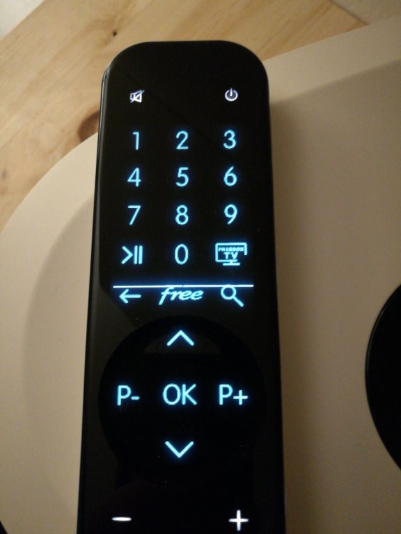

Bug ou pas ???
  • Voilà je pense avoir un bug avec les 2 barres au dessus du mot free, elle ont rien a faire la...?!
    2019-02-01 20.07.14.jpg (66.92 Kio)
    Vu 5380 fois
    Quelqu'un a déjà eu ça ?

  • bug je pense. j'ai pas cette ligne sur la télécommande

  • Ont peu pas la reset usine on dirai même via le bouton au dos
    j'ai eu le même problème après la mise à jour j'ai fait un reset au dos puis j'ai posé la télécommande sur le player et le trait a disparu. Par contre j'ai un autre problème apparu c'est le bouton on off de la tactile qui ne fonctionne plus, j'ai réussi à récupérer la fonction en de clipsant la telco mais çà fonctionne juste un certain temps..... :?

  • La j'ai tout tenté reset, débranché la batterie les traits reste en place !
  • Bizarre , j'ai failli contacter le sav car je pensai à problème matériel mais le reset m'a sauvé, essaye de le refaire mais dés que tu enlève ta pointe du trou pose la télécommande tout de suite avant qu'elle se rallume sur le player.

  • Cela ne fonctionne pas pour moi pression courte ou longues la télécommande reposer sur le player ne se réinitialise pas

  • moi je pencherai plis pour un câble interface écran-platine abimé ou mal enfiché:
    un exemple de cable ecran-CM
    un exemple de cable ecran-CM Vu 5229 fois
    Je ne conseil pas d’ouvrir la télécommande pour vérifier.
    Ou écran ayant subit un choc.
    Dans les deux cas, 3244.
  • J'ai déjà démonté pour ré coller le retour aptique la nappe est trop petite j'attends une mise à jour pour corriger, sinon ce sera retour chez free
