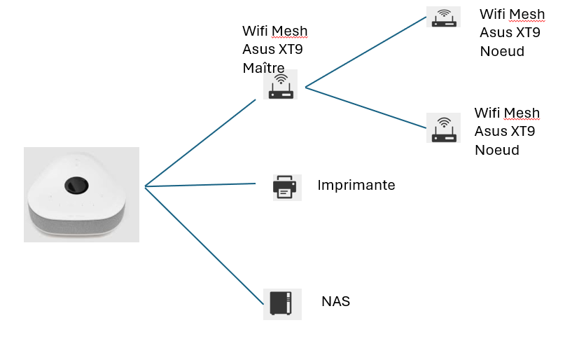

    J'ai un réseau local classique qq PC, un Nas, une imprimante, 2 boitiers TV (Pop+Nvidia) + répéteur wifi Mesh Asus XT8.
    Ça marche plutôt pas mal pour les PC mais un peu moins bien pour l'imprimante et les boitiers TV.
    Réseau actuel :
    Vu 2111 fois
    J'ai rajouté du câblage RJ45 et je compte acheter un switch.

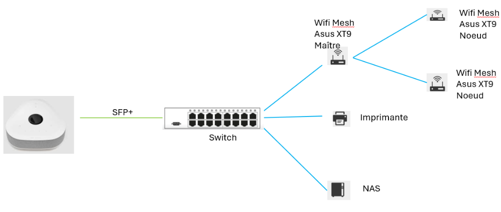

    Vous me conseillez quel câblage:
    A (plus économe en ports sur le switch)

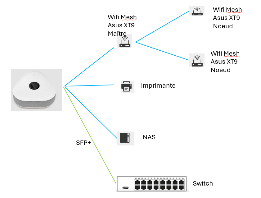

    ou
    B(ma préférée sur le papier même si j'utilise 3 ports de plus sur le switch)

  • Sachant que les 4 ports gigabits de la Delta se partagent 1Gb, si tu veux que ton NAS profite de tout son débit possible, la solution B semble la meilleure.
  • BON PLAN
    Boostez votre Freebox !
    👉 Voir la promo sur Amazon
  • Non, sérieusement!!
    Je n'avais pas cette info.
    C'est donc pour ça que même en ayant mon PC connecté à la box, je plafonnais en transfert sur le NAS.
    Ok merci
