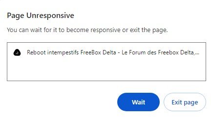

Ce forum est a l'image de free a bout de souffle
Screenshot 2024-01-06 122402.jpg (12.6 Kio)meme le forum n'en peux plus Vu 4412 fois

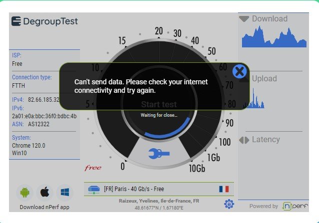

De pire en pire je ne peux plus regarder la TV debit trop bas la box a rebooté trois fois ce matin.
Screenshot 2024-01-06 132140.jpg (44.36 Kio)Vu 4402 fois

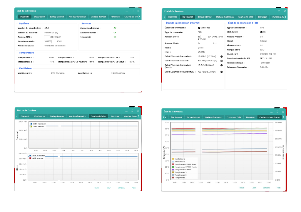

Dans mafreebox.freebox.fr il faudrait que tu regardes deux courbes depuis l'icône "état de la freebox":
- onglet "courbes de débit" et voir si la courbe est plate sauf quand ça plante ou si au contraire elle monte et descend. Si c'est le deuxième cas, il y a un problème sur la ligne et il faut contacter le SAV en leur parlant de ça
- onglet "courbes de températures": est-ce que les température CPU CP sont au-delà de 85 voire 90°. Si c'est le cas, il y a de fortes chances que tu ais un problème de surchauffe. Dans ce cas, plusieurs questions subsidiaires: quel age a le serveur ? (empoussièrement si agé), est-il dans un meuble fermé ? (défaut de ventilation suffisante), as-tu un module sécurité ? (qui pourrait être défaillant et trop chauffer)
Si tu as la possibilité de mettre une copie de tes courbes dans le message en réponse ce serait pas mal.

Il est possible que la surchauffe du module fibre dont certains modèles sont chatouilleux au delà de 85°. La solution définitive est le changement du module (et non pas du SFP) ce qui est souvent très compliqué à obtenir même avec des logs et des captures ou bien le changement pour une nouvelle offre hors Delta. Comme paliatif vous pouvez déplacer la box vers un endroit plus frais ou bien acheter une plaque de ventilation pour laptop gamer et la poser dessus pour accroitre l'air qui rentre dans la box. L'air entre par le dessous et ressort par les modules à l'arrière malheureusement après avoir été réchauffé par la carte mère et son processeur principal. Pour vérifier que c'est bien votre problème sans acheter une plaque et pour dépanner pour quelques dizaine de minutes, vous pouvez mettre un pain de glace sous la box après vous être assuré que rien ne craint l'eau de condensation en dessous.

Tu pourrais mettre une capture d'écran de la courbe de température et de celle du débit (quand il y a les déconnexions) stp ?
