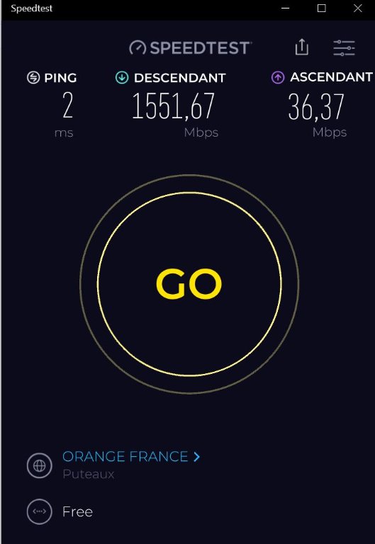

Re Bonjour,
Alors, je viens de faire le test avec l'app Speedtest !
- Up 324 mbps | Down 1454 mbps | 2.2 ms
Free m'ont dit qu'il n'y a aucun problème mais m'invitent quand même à prendre à rdv avec un technicien qui viendra chez moi et pour être honnête avec vous, le technicien s'il va passer pour voir que mon câble est bien branché dans la box ça sert à rien que je prenne une journée de congé pour ça !
Alors, d'autres solutions à me suggérer ? je suis preneur !

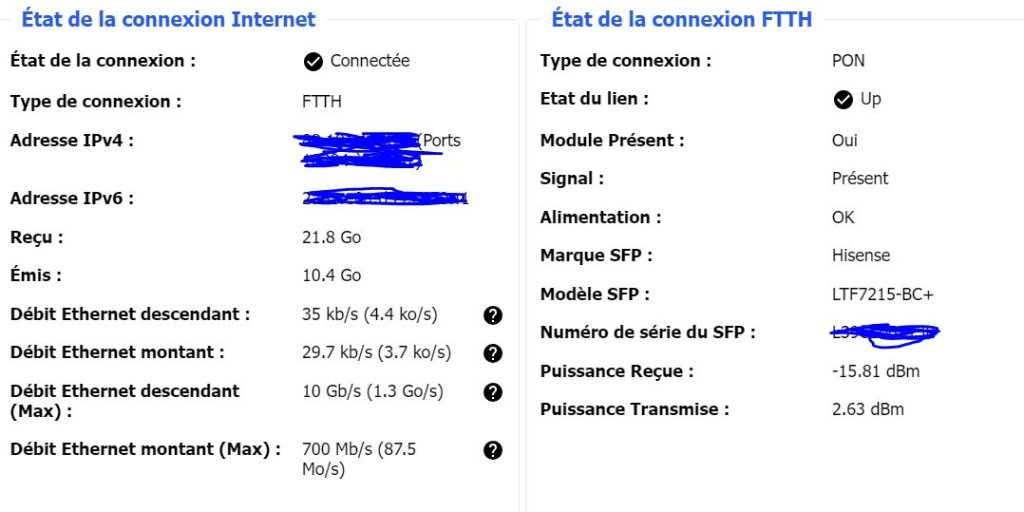

Une idée peut être : as tu vérifié les critères puissance reçue et puissance émise. Ils se trouvent dans Freebox OS dans l'onglet Internet en bas à droite. La puissance reçue ne doit pas être inferieure à -25 dbm. J'ai eu ce cas et cela provenait d'une mauvaise soudure de la fibre. Il y a plusieurs fils qui l'abordent sur ce forum.
Cordialement.
Bernard

Bonjour Bernard et merci pour ton message
J'ai mis en PJ une capture d'écran
En gros :
Puissance reçue : -15.81 dBm
Puissance transmise : 2.63 dBm
En gros :

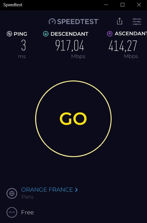

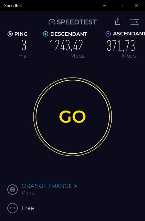

Merci pour l'idée ! Je viens de faire les 2 tests en Ethnet et en Fibre
>1Gbps c'est la fibre /~900 Mbps c'est Ethernet

Houlà !
Je crois qu'il y a une petite confusion, là...
Les deux tests sont bien réalisés sur ta ligne et donc tous les deux en fibre.
La différence est là :
En ce qui concerne le test en Ethernet, bien que l'up soit un peu bas et à vérifier à d'autres heures qu'un vendredi soir, le down est dans la normale.
Peut-être te trouves-tu en zone très dense ?
Pour le test en câble SFP+ par contre, le down est vraiment trop bas et devrait se situer au minimum autour des 5/6 Gbp/s.
Première chose à vérifier : le câble SFP+.
- Connexion Ethernet Gigabit : 917 / 414 - Ping 3ms
- Connexion SFP+ 10 Gbp/s : 1243 / 371 - Ping 3ms
- Pas d'angle droit sur la longueur ?
- As-tu essayé d'inverser le sens du câble ?
- As-tu les références dudit câble ?
