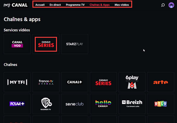

A l'époque de mon 1er abonnement à Canal + Séries, Canal avait du faire une manip, car mise à part sur la POP, sur tous les autres supports, j'accédais à la fois à Canal+Séries et aux chaines TV by Canal.
D'ailleurs c'est bien fonctionnel sur mon tél Android (et sur PC via un navigateur). Aucun souci pour accéder à tout !
2022-07-06 12_06_10-Window.png (78.59 Kio)
Vu 9664 fois
Wait and see pour les autres supports...
