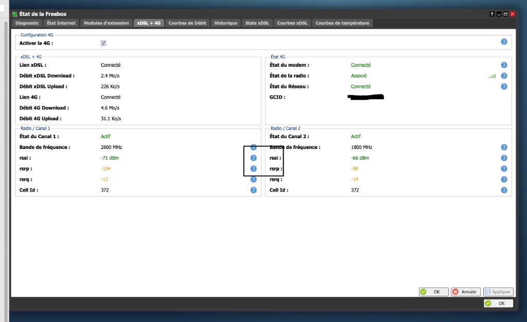

La 4G se connecte quand tu télécharges.
Lances un téléchargement et regarde les valeurs, en DB, du RSSI. Si la valeur est verte ou jaune, tu captes bien.
Antennes Internes 2020-09-29 à 10.08.54.jpg (92.22 Kio)
Vu 6134 fois

Re: Option 4G
Posté : 26 avril 2022, 08:58
par Quirio
Re...
Quelle rapidité ! Merci...
J'ai en cours le téléchargement d'un OS linux, et rien de plus ! Un problème avec l'émetteur 4/5 G ?
