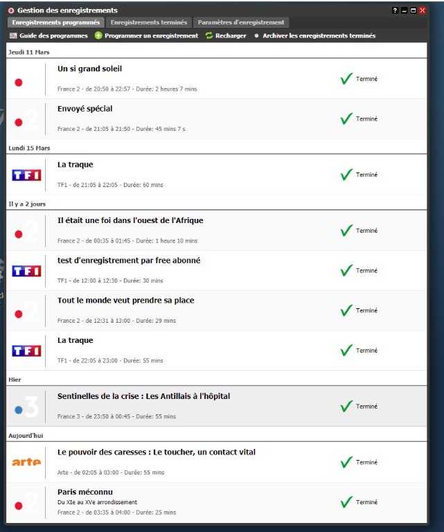

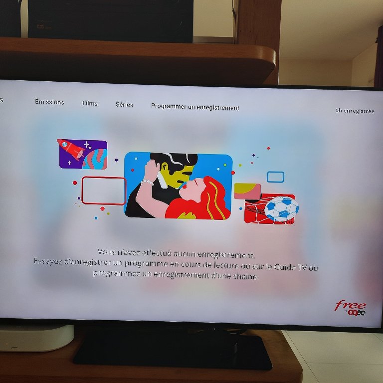

Je suis nouveau dans le monde FREE ...
a partir de FREEBOXOS j'ai lancé des enregistrements de programmes TV dans freeboxos,
'est apparemment bien enregistré, mais impossible de les retrouver dans ma box delta ! !
Programme enregister
j'en retrouve 3, mais la traque impossible de la retrouver !
ou sont les stockés les enregistrements TV
enregistrement TV.jpg (62.39 Kio)Vu 34767 fois

Tu ne les retrouveras pas ainsi car ils ne sont pas stockés en local, mais dans le cloud.
Tu dois utiliser la fonction de recherche depuis le player exclusivement.
Il te sera impossible de les lire autrement.
Pour un enregistrement lisible sur un autre player, PC... il te faut programmer l'enregistrement depuis l'interface http://mafreebox.freebox.fr/, en les envoyant sur un DD inséré dans le serveur Delta.
Mais attention aux droits restreints maintenant, qui bloqueront certaines chaines comme celles du groupe TF1, M6...

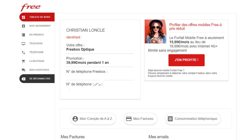

moi je ne connais que freeboxos et l'espace abonnés
merci beaucoup.
ok pour le cloud mais je fais comment pour les regarder ?
Peux tu expliquer en détails comment je dois procéder par le Player,
et c'est quoi le Player ?
j'y accède comment ?
merci beaucoup.
Accès freeboxOS.jpg (24.7 Kio)Vu 34725 fois
Accès espace abonné.jpg (56.71 Kio)Vu 34725 fois

@kokalight
oui ça je connais bien ... mais ce n'est pas dans le cloud c'est sur le disque dur de la box
fait quelques essais tu verras ...
enregistrement a partir de la télécommande TV de Free et ou guide TV
et
enregistrement a partir de freeboxOS, ce n'est pas la même chose...
http://mafreebox.freebox.fr/login.php
essais enregistrement de TF1 et A2 par exemple
tiens moi au courant de tes résultats, merci

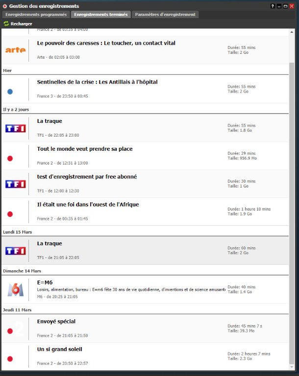

gestion des enregistrement terminés freeboxOS - 19-03-2021 11-03-22.jpg (64.19 Kio)Vu 34669 fois
Aucun enregistrement trouvés sur la TV .jpg (130.08 Kio)Vu 34669 fois
gestion des enregistrement freeboxOS - 19-03-2021 11-03-22.jpg (65.39 Kio)Vu 34669 fois

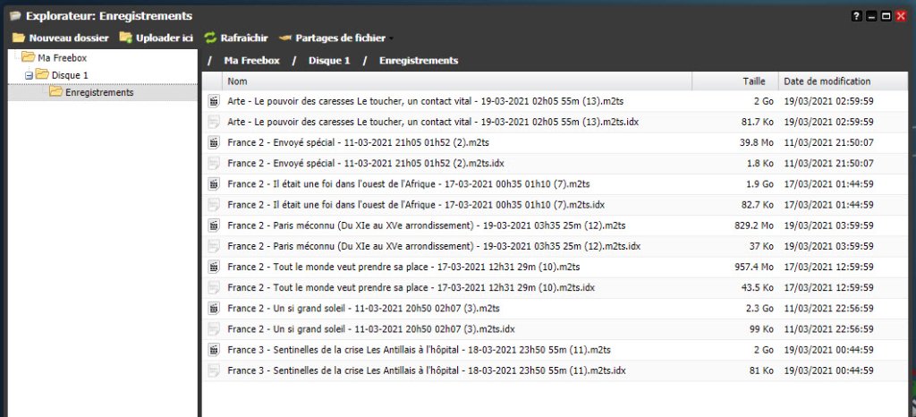

et l'explorateur des enregistrement ou TF1 n'y est pas d'ailleurs ! ! !
Enregistrement explorateur Enregistrement freeboxOS - 19-03-2021 11-03-22.jpg (95.26 Kio)Vu 34667 fois

Hé oui, tout pour agacer, malheureusement...
De fait, l'enregistrement bloqué, cela permet à certains groupes d'audiovisuel de forcer à passer par leur service de VOD.
Pognon, quand tu nous tiens...
Pour info: J'ai un disque 1 To dans la Delta.
Depuis l'application FreeboxTv sur mon smartphone, je peux demander l'enregistrement d'une émission.
L'enregistrement est effectué sur mon disque dur de la Delta.
Ensuite depuis l'interface Freebox Player Pop, faire une commande vocale "VLC".
Aller dans "navigateur" et vous pouvez voir le disque 1 (Dans ma configuration)
Il suffit de cliquer sur "Disque 1" pour lire l'enregistrement sur la télé.

Enregistrement effectué sur une chaine des groupes TF1 ou M6 ?
Même constatation que vous. TF1 et M6 ne fonctionnent pas. Les enregistrements sont fait mais invisibles à partir de la Freebox Player Pop via VLC.
J'ai même l'impression que ces enregistrements restent sur le disque dur et que l'on ne peut pas les supprimer.
JY
JY
J'ai réussi à tout supprimer les enregistrements du disque dur depuis l'interface smartphone. Mais le disque est passé en "erreur" et j'ai du redémarrer la Delta pour corriger le phénomène.

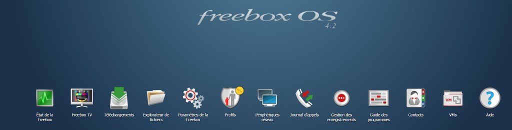

Tu vas pouvoir enregistrer sur un disque du serveur Delta, mais en passant par http://mafreebox.freebox.fr/.
Rubrique Gestion des enregistrements, puis programmer un enregistrement.
