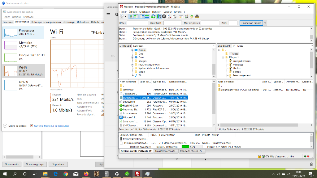

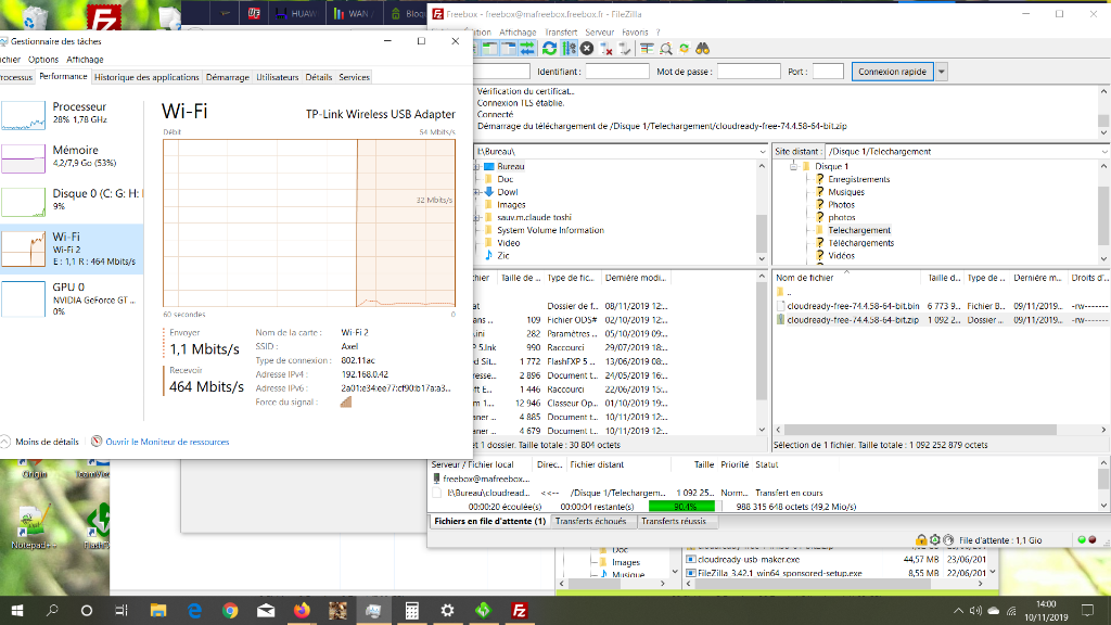

Oui, bon j'ai exagérer... Mais si tu regarde les bench ici: https://www.tomshardware.fr/comparatif- ... es-testes/ tu peu voir que les bas de gamme sont à la ramasse, et pour le DD à 40 balle fournie par Free, je ne le vois pas en haut de gamme (confirmation de mes dires en image plus bas).

"Mettre un ssd sur un connexion 1gb ne te permettra pas de dépasser les 110mo/s juste pour ton éducation" Merci je prend note ^^, par contre il me semble que certain ont le fibre à 10 Gbit/s (enfin... plutôt dans les 4 Gbit/s dans les fais), et le wifi qui vas bien à 409 Mo/s. Perso je suis en ssd essentiellement pour les VM, mon plafond max réseau actuel étant à 50 Mo/s.... mais suffisent pour sentir la différence entre HDD et SSD -sans le raid-.
Bref, je maintient que vérifié déjà la vitesse du DD utilisé est judicieux. Je n'est pas pu faire encore de bons tests vus l’'état de mon PC et l'éloignement du serveur, mais cela ne saurait plus trop tarder. En attendent, dans mon cas, je suis limité à 27Mo/s sur le DD fournis par Free, contre 50 Mo/s en SSD (quand la connexion wifi veut bien marcher), certes je suis loin des 110MO/s comme demander, mais je suis sur de la limitation de débit des DD mécanique, ou plus précisément par celui fournis par Free.
Vitesse en Wifi sur le SSD.
5 maj wifi ac transfere freebox .PNG (238.18 Kio)
Vitesse en Wifi sur le SSD. Vu 3292 fois
Vitesse en wifi sur le HDD de Free.
6 maj wifi ac transfere freebox ddclassique .PNG (202.19 Kio)
Vitesse en wifi sur le HDD de Free. Vu 3292 fois
