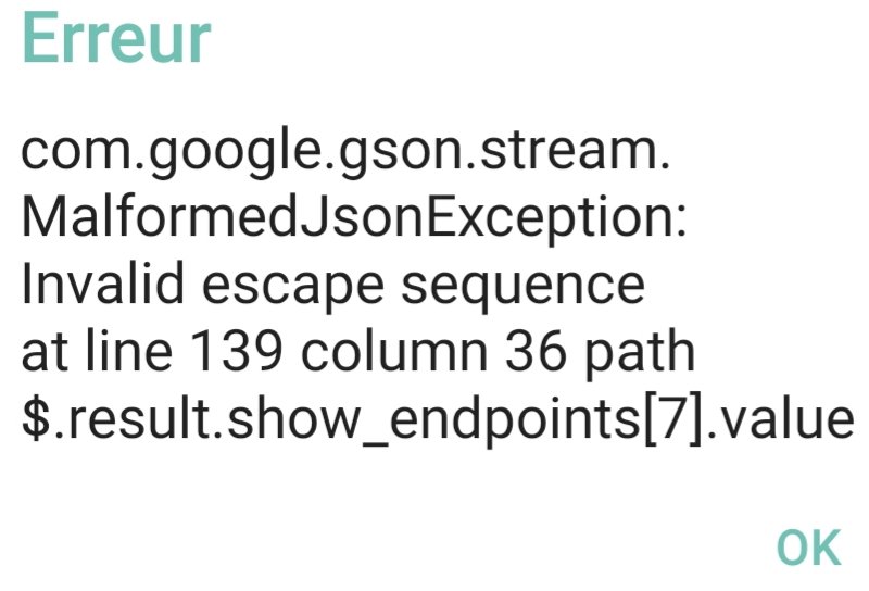

par Knarf49
J'ai dû entrer un nom d'emplacement qui bloque l'accès au paramétrage de la caméra (je ne peux donc pas mettre "Freebox" maintenant que je sais ce qu'il faut mettre).
Je cherche un autre moyen que l'appli Freebox pour corriger l'erreur.
J'ai essayé d'associer la caméra en appuyant sur le bouton, mais au bout j'ai encore l'affichage de l'erreur ci-dessous.

Re: « Disque dur non détecté » paramètres caméra
Posté : 11 octobre 2019, 16:50
par rosnysbois
J'ai le meme soucis que toi. Meme en désinstallant freebox on tombe sur ce message.
