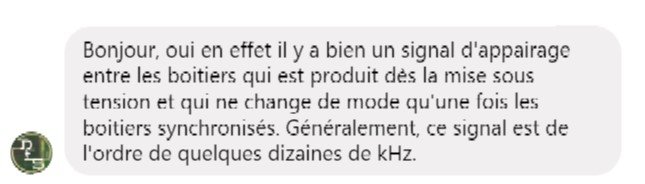

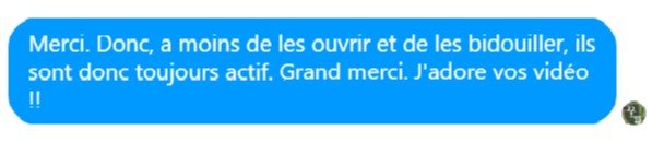

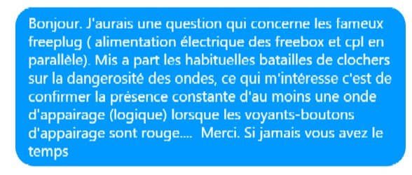

N’'étant pas équipé de sondes permettant de valider ou infirmer la présence de se signal, je vais demander a un youtubeur de tester cela pour moi: son channel: https://www.youtube.com/channel/UCH6ppH ... XEwmhv9HEg
Re: Comment désactiver le CPL
Posté : 31 janvier 2019, 21:00
par strat38
Réponse: il y a toujours une porteuse !!!
