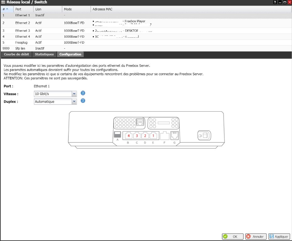

est ce que quelqu'un a réussi a connecter du cuivre en 10G via le port E de la delta ??

Pour moi, les 4 RJ45 sont en 1Gbps, seul le SFP+ est en 10Gbps.
Bizarre ta capture d'écran.

strat38 a écrit : 17 janvier 2019, 19:28 Bonsoir,
Je n'arrive pas à deviner pourquoi exactement tu poses la question :/
- Est-ce parce que tu as "trouvé" l'option 10Gbits dans la liste déroulante "vitesse" alors que Ethernet 1 est sélectionné ?
- Est-ce simplement pour savoir si un câble Cat6-A certifié 10GBASE-T fonctionnera ?
Pour la première option, si les informations techniques dont nous disposons sont exactes, les ports B,C,D et E sont en Gigabit Ethernet. Il s'agit donc plus, pour moi, d'une liste déroulante (Vitesse) dont le contenu n'est pas filtré en fonction du port choisi.
Pour la seconde option, je doute que ce soit ça qui motive ta question ;)

Lokaspoon a écrit : 18 janvier 2019, 11:49
Je possède plusieurs machines que je souhaite connecter en 10g... J'ai deux Intel da2 en commande avec un dac de 3 mètre et un actif de 15 metres en commande... Mais, mon frère veut un investissement minimum pour relier sa delta arrivé ce jour... Donc pour moi le plus simple serait un cat6a pour lui.... Sauf que pour le moment, je ne sais pas si ce port "1" lib E fonctionne pour de bon, vu que les sfp+ cuivre ne marchent pas suite alimentation en level 0 ou 1 seulement alors qu'il faut du level 3 ... ( 1.5w. 2.0w. sup 2.5 )

par Lokaspoon
Ben il aura une liaison 1Gb sur ce port de la Delta...
4 ports Gigabit Ethernet
1 cage SFP+ 10 Gbit/s
