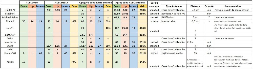

  • Bonjour à tous,
    Afin de synthétiser nos résultats et ainsi partager à la communauté je vous propose de mettre en place un tableau comme ci-dessous.
    Merci de me donner vos infos en MP.
    Pour cela merci de me faire suivre en MP ce que vous pouvez comme info:
    ADSL avant Delta : Down, UP, latence
    ADSL DELTA : Down, UP, latence
    Agrég 4G delta SANS antenne : Down, UP, latence
    Agreg delta AVEC antenne : : Down, UP, latence
    Antennte :Sur ou sous toit
    Type Antenne :
    Distance: xx Km
    Orienté : OUI/NON
    Commentaires :
    Ou me faire suivre vos copies d'écran.
    Ou en grand ici
    Gain moyen avec 4G pour ceux qui capte : 124%
    Gain moyen avec 4G + antenne : 588%

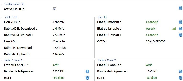

  • Une photo de ma connexion avec antenne
    [attachment=0]Capture1.PNG[/attachment]
    pointer directement sur une antenne sfr a 300 ml de chez moi
    Avant antenne j'avais environ 10 mb/ s
    [attachment=1]Capture.PNG[/attachment]

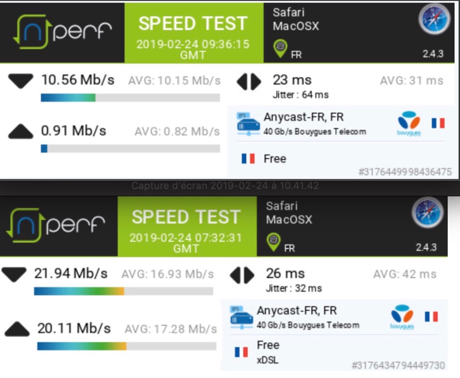

    Vu 36716 fois
    avec ce debit , une antenne 4g se justifie ?
  • Non, tu ne gagneras pas grand chose avec une antenne extérieure, mais un test Nperf validerait ma réponse.
  • cobycobs a écrit : 24 février 2019, 19:56 Non, tu ne gagneras pas grand chose avec une antenne extérieure, mais un test Nperf validerait ma réponse.
    Bah si il va gagné en upload et en stabilité

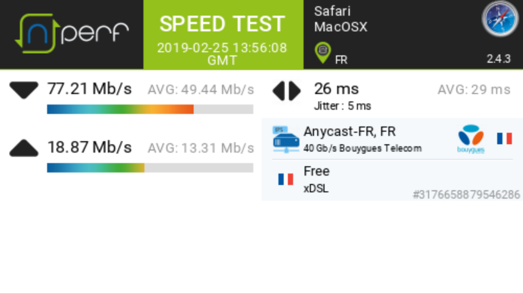

  • Est-ce que le gain en upload et en stabilité justifie l'installation d'une antenne extérieure? pour un utilisateur "lambda", je ne crois pas.
  • cobycobs a écrit : 25 février 2019, 09:15 Est-ce que le gain en upload et en stabilité justifie l'installation d'une antenne extérieure? pour un utilisateur "lambda", je ne crois pas.
    Bah carrément OUI!!!
    Car pour la majorité comme moi qui capte bien la 4G sans antenne mais à partir de 18h la 4G c' est instable.
    Quand je dis instable, la moindre perte de signal ou si tu captes un faible second signal 2600mhz alors = 4g out! et tu es obligé de la désactiver et réactiver, d'ou la nécessité d'avoir un signal 4G fort.

  • A voir si recup59 a ce problème, et peut-être aussi attendre les mises à jour qui pourrait améliorer la gestion de l'agrégation 4G avant d'investir dans une antenne, le serveur est tout jeune et c'est nous qui essuyons les plâtres.
  • cobycobs a écrit : 25 février 2019, 12:20 A voir si recup59 a ce problème, et peut-être aussi attendre les mises à jour qui pourrait améliorer la gestion de l'agrégation 4G avant d'investir dans une antenne, le serveur est tout jeune et c'est nous qui essuyons les plâtres.
    On le voit dans les témoignages sur l'autre fil même une antenne à 15€ fait beaucoup mieux que les antennes internes et stabilise le signal. Maintenant si tu es trop loin ou tu as trop d'obstacle ou si l'antenne free est trop chargé alors même une antenne externe pourra avoir des problèmes de reception.
    Mais vivement une maj pour stabiliser tout cela ou au moins que cela reparte seul après une coupure.

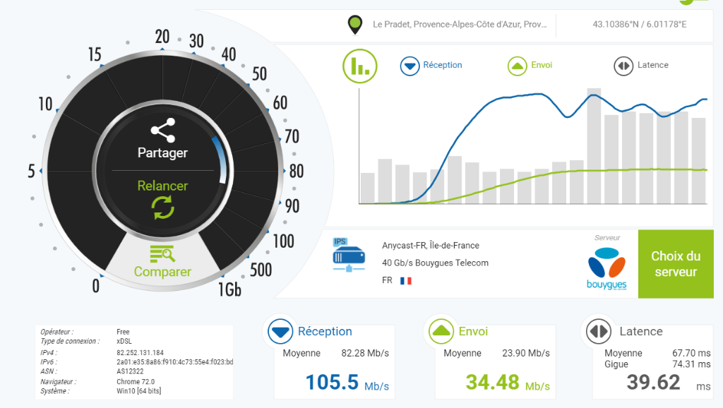

  • En ADSL simple, j’ai 111 à 12méga down, 1Mb/s up.
    ADSL+4G - Sans antenne : 22Mbs/20Mbs
    Vu 36494 fois
    Avec antenne - 75 à 105 Mb/s down, 18 à 27Mb/s en upload - Ping de 25ms
    Vu 36494 fois
    Etape #1bis - 9/12/2018
    Etape #2 - 9/12/2018
  • Phub83 a écrit : 23 février 2019, 07:49
    C'est une antenne Free
    https://rncmobile.net/site/50.56472,2.90528
    Excellent débit. Une antenne améliorera certainement le débit et la stabilité, tu as encore de la marche pour entrer dans les limites du LTE Cat6 qui est de 300Mb/s en down / 50Mb:s en up

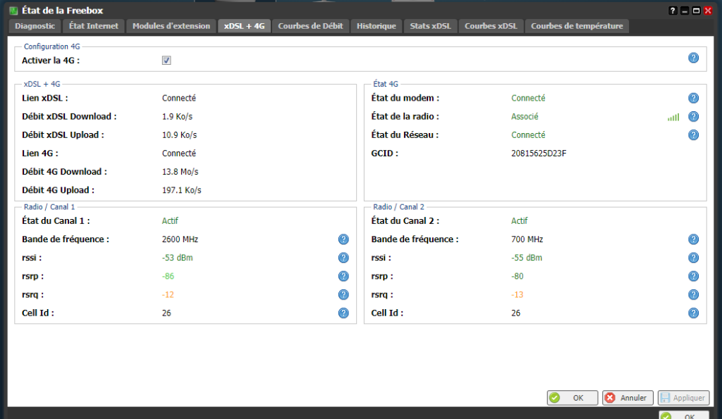

  • Je viens de recevoir Mon kit cable de Amazon et j ai brancher assez simple juste faut être delicat pour clipser les prises mhf4 c est minuscule lol.
    Bon bien je ne vous cache pas que je suis quand même déçu du résultat , l antenne est une Panneau 4g 5g Lowcost mobile avec mon routeur Netgear M1 nighthawk je suis à 285 mo/s , dl moins bon mais pas grave.
    avec le serveur Delta j ae plafonne à 100 mega avec des mini pointes à 140 ; je dirais que ce module où l agregation dois être bridé quelque part car l antenne est placée au même endroit je capte moins bien qu avec le netgear j ai un RSRP de -81db en 2600 mhz -78 db en 1800 mhz et -75 db en 700 mhz
    pour la partie delta je joint une capture d ecran que vous jugerez par vous même , je ne suis clairement pas satisfait des résultat et ça prouve que Free à fermé les tuyauts :( :( :(
