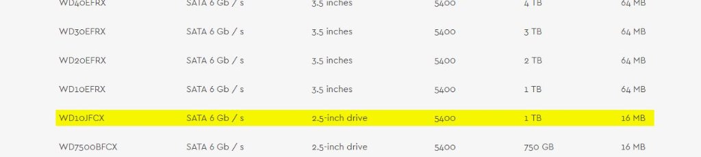

Difficile de trouver des infos sur le WD10JUCX c'est certainement une reference oem. On retrouve par contre le WD10JFCX qui est du Red
[attachment=0]DD.jpg[/attachment]
> https://www.youtube.com/watch?v=GUEqMnlePsw
> C'est du 2,5
