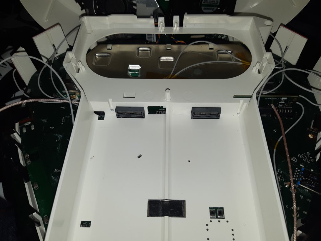

  • Salut les amis.
    Bon j ai fais le bourrin car moi et la patience....
    J ai ouvert la box directement et j ai trouver les 2 UFL à l'intérieur.
    Donc la c compatible :) mais dommage la garantie.....
    Je me suis brancher dessu et sa marche.
    4 barres de signal contre zéro.
    Dommage il est sur 1800 mhz la bande la plus pourri.
    Mais bon l antenne est pas bien orienté car utiliser 4g box bouygues pour l instant.
    Donc voilà conclusion raccordement bidouille antenne externe fonctionne.
    Reste à améliorer la méthode car la mienne est brutale.

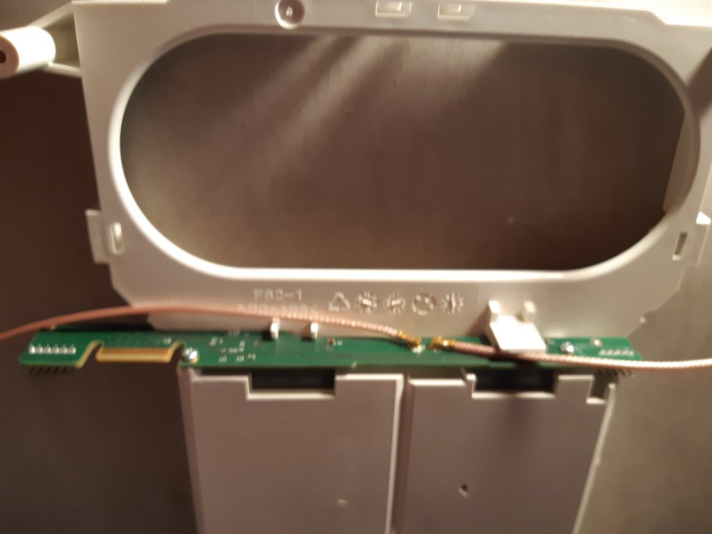

  • Bonjour à tous voila les photos pour ceux qui ont demandé ;)
    Je veux bien tester car j'ai une antenne Free à 2km de chez moi mais mon player n'accroche pas le réseau (recherche de signal en cours) par contre je suis néophyte dans ce domaine quoi prendre et quelle antenne je veux bien faire le cobaye :mrgreen:
    Amicalement.
    Je vous mets les liens pour une meilleur résolution.

    Je ne comprends juste pas un truc...tu veux dire qu'il y a d'autres connecteurs d'antennes dans le boitier principal du Server et non plus dans le module qui s'enlève ? Quel est le lien entre les deux ?
  • si tu regardes sur les photos du modules tu verras que les cables sont branchés sur les pins 1 et 3 du boitiers, du coup, les antennes doivent être dans le server plutôt que dans le petit boitier !
  • Exact les connecteurs UFL sont dans le boitier du server comme le montre Michael-Reims.

  • @Michael-Reims
    Je ne vois pas très bien où vont les cables à l'intérieur du server ! Tu peux nous montrer où sont les antennes (et les localiser dans le boitier) ?

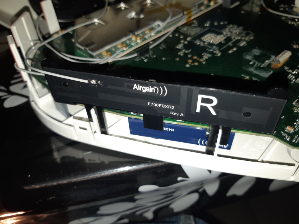

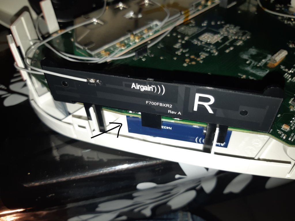

  • Voilà les photos des antennes noir interne raccordées avec deux connecteurs UFL sur le connecteur arrière module ADSL 4g
    Antenne 1
    Antenne 1 Vu 10911 fois
    Antenne 2
    Antenne 2 Vu 10911 fois
  • Voilà les modifications.
    Penser à mettre du scotch sur les nouveaux connecteurs UFL pour éviter qu ils sautent au remontage de la bête.
    Pour les anciens fils des deux antennes, les immobilisés pour éviter qu ils créer un court-circuit dans la box
    Le tout remis en.place.

    Voila ou ce raccoder en lieux et place des antennes internes.
    Voila ou ce raccoder en lieux et place des antennes internes. Vu 10903 fois
  • Résultat final en sortant les connecteur sans faire de percement.
    Résultat juste la pastille de garantie qui n est plus presente dommage
    Travaux terminés
    Travaux terminés Vu 10900 fois

    En fait tu as repiqué que les déports d' antennes internes du player mais il doit y avoir aucun problème a passer directement sur le module 4G non? de plus l'on gagne la partie déport de connexion qui est souvent source de déperdition.

  • Pour l ouvrir une vis à enlever sous pastille de ganrantie sous disque dur.
    Et une carte à puce pour declicpsser le tout.
    Ensuite 3 vis pour démonter le support ventilateur.
    Éviter de débrancher les connecteurs et nappes car source de connerie quand on a des gros doigt comme moi....
    Sinon sa va bien à faire.
    Mais orienter vous plutôt sur la solution directement dans le module car j ai l impression que 2 connecteurs sont disponibles en rab pour antenne externe.
    Ce sont peut-être des MHF4 : https://www.mhzshop.com/shop/index.php? ... ram=15705L

  • C'est une autre antenne en bleu ? Même marque et logo dans le coin inférieur droit.
    http://www.airgain.com/
    [attachment=0]20190103_164309.jpg[/attachment]
