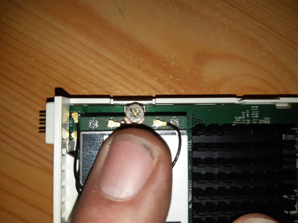

  • sapphir a écrit : 06 février 2019, 23:29 salut à vous tous sa fait un bout de temps que regarde ce sujet d'une antenne externe pour avoir un meilleur debit car je talonne vers 10 mega pas plus :oops: habitant en ville n'ayant pas la fibre je suis diriger pour la delta S a cause des téléviseur connecter est aussi a des nombreux problème lier au Player,avec la delta S plus 4G j'arrive a un debit de 15 à 20 mega sans antenne externe est un peux plus suivant des heures très tard le soir , donc je suis lancer pour une antenne externe mais a l'interieur car etant locataire je peux pas mettre sur le toit de l'appart ,mais les debits sont presque identique trop de bâtiment a coter de l'antenne de free qui est a envron a plus 2 kilometre,donc j' ai voulus remette les connecteur present a leur place mais un est cuit je suis mal pris a l"enserrant, besoin d"aide pour en trouver les même si possible merci
    Si je comprend bien c'est le cable allant du module 4G à a carte principale:
    donc un IPEX MHF4 MHF 4 Mini Coaxial
    https://fr.aliexpress.com/item/ALLiSHOP ... 19756d4-27
    En 5CM

  • Merci c,est bien cela 42 jour pour les avoir😢😢😢
  • Mais non , par aliexpress c'est en général une bonne dizaine de jours .
  • pacostef a écrit : 07 février 2019, 18:14 Mais non , par aliexpress c'est en général une bonne dizaine de jours .
    Perso j'ai reçu mes cables et adaptateurs pour antenne en 10/12j ouvrés.

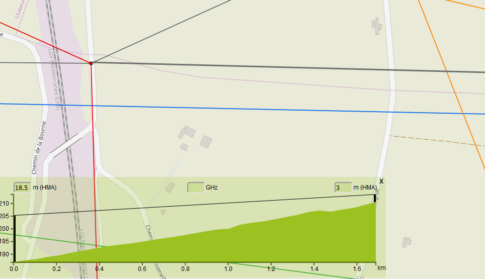

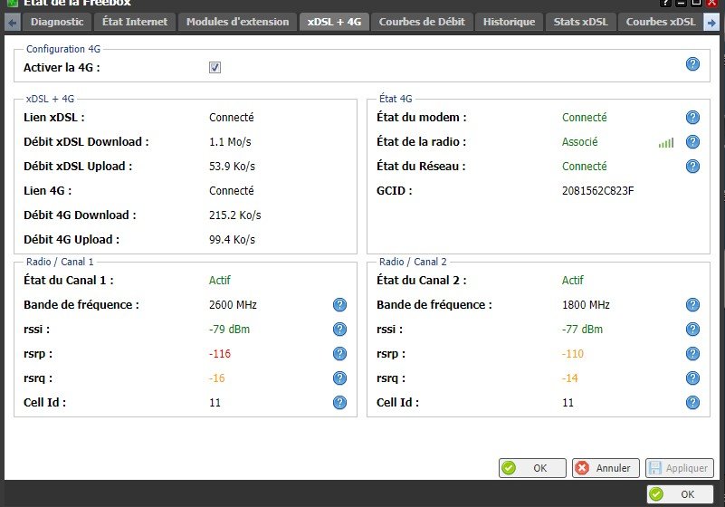

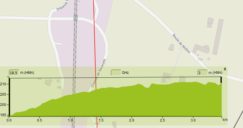

  • Hello,
    J'ai reçu et installé mon antenne 4g LowcostMobile dans les combles, ainsi que les adaptateurs
    J'ai un signal mauvais, 110 rsrp, je vise une antenne qui est à 1.69km de chez moi, mais il semble que j'ai mal orienté et que mon antenne se connecte sur une à 8km, d'après LowCostMobile
    Plusieurs questions :
    - Comment savoir sur quel antenne je suis connecté?
    - Quel antenne choisir? voici une adresse non loin de chez moi : 2 rue des Magnolias 26120 Montelier
    J'en ai une a 1.7 km mais sans 700 mhz :
    Screenshot_2019-02-10 Carte des Faisceaux Hertziens.png (86.22 Kio)
    Vu 7374 fois
    Et une autre à 3.5 km mais avec du 700 mhz :
    Screenshot_2019-02-10 Carte des Faisceaux Hertziens(1).png (52.36 Kio)
    Vu 7374 fois
    - Est-ce que je dois incliné mon antenne légèrement vers le bas comme indique la coupe du terrain?
    - Comment forcer mon module 4G à se connecter à une autre antenne? en désactivant, réorientant, et réactivant le module?
    Merci pour vos réponses, je testerai de nouveau l'orientation de mon antenne demain soir, je partagerai mes résultats

  • Karnia a écrit : 10 février 2019, 22:16 Hello,
    Ton toit est en quoi? Car selon les materiaux ca va pas etre facile d orienter une antenne directionnelle si les signaux traversent mal et rebondissent
    Pas possible de la mettre en dehors?

  • superdome a écrit : 11 février 2019, 09:45
    Pour le toit, euuuh... c'est un toit d'une maison datant de 2017 ^^ j'y connais pas grand chose, mais y'a le film en alu ou truc du genre
    Dehors c'est pas l'idéal pour moi :/
    - sur le toit risque pour l'étanchéité, et c'est moche
    - sur l'une de mes façade ça peut être jouable même si je suis pas enchanté à l'idée de faire un des troues, et faut que je vois quel antenne je peux capté
    Je vais retenter l'orientation ce soir et je verrai ce que ça donne

    J'ai le même problème,l'antenne lowcost est dans les combles, j'ai essayé diverses orientations. Activer et désactiver la 4g, elle se connecte toujours sur la numero d'antenne id302. Je n'arrive pas a descendre en dessous d'un rsrp en dessous de 110.
    Je vais pas me plaindre je capte la 4g.
    Comment puis savoir sur quel antenne je suis relié pour être au mieux sur l'orientation ? Dois je l'installer sur le toit ?
    Merci de vos réponses

    Bon j'ai testé de réorienté mon antenne dans tous les sens, voici ce que j'ai constaté :
    - pas besoin de désactiver / réactiver la module 4G pour changer d'antenne, tu vois le GCID changer quand ça change d'antenne
    - l'isolant réflecteur semble vraiment foutre la merde :/... j'ai du capter 5-6 antennes différentes, entre 1.7 et 8-9km de distance je dirais, et j'ai eu un rsrp de 106 minimum, et de 115 en moyenne.
    Pour obtenir 106 de rsrp j'ai du orienté mon antenne vers le ciel lol.. alors que pourtant la courbe descends vers l'antenne normalement
    Quand j'aurais le temps (ce week-end peut être) j'essaierai en extérieur, avec un escabeau, voir si les résultats sont vraiment meilleur, et si donc c'est vraiment l'isolant qui fout la merde... un peu dég, je pensais pas que se serait si pire dans les combles, si d'ici la tu test en extérieur je veux bien ton résultat stp
    Et j'attends aussi une réponse savoir comment trouver la correspondance gcid / antenne, que je sache un peu mieux quelle antenne je capte en fonction de mon orientation
