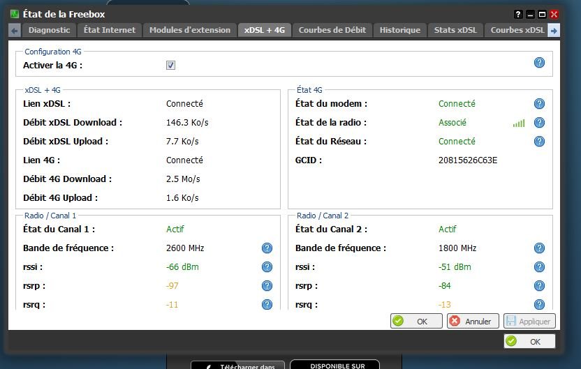

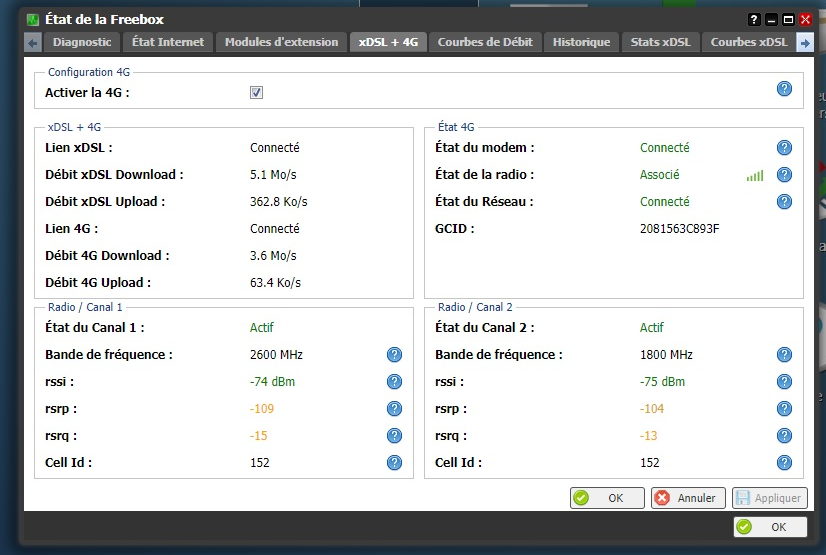

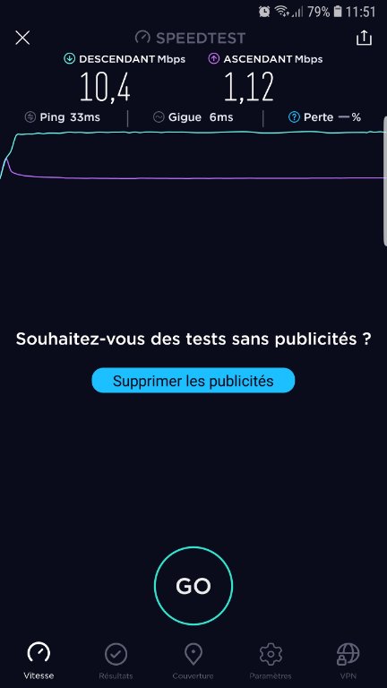

bonjour
depuis la réception de la delta je n'ai pas d’agrégation 4g
elle est active voir image
je suis a 150 m d'une antenne Free
test de débit avec mon smartphone Galaxy S7 : 193 Mbps / 18.4 Mbps
et comme vu sur rien avec la delta
une solution ?
[attachment=0]Capture.JPG[/attachment]
une solution ?

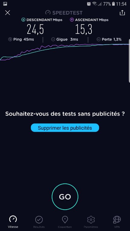

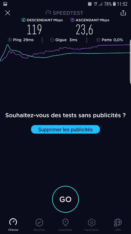

Bonsoir à tous,
Voici mes résultats de ce jour en mode ADSL2+ et 4G (à moins de 800m d'une antenne).... pour info, de la sortie du VDSL2 en 2013 jusqu'à fin 2017 j'étais en VDSL2 (ligne à 1080m avec DOWN 28 mbps et UP 3.5 mbps) hyper stable, mais depuis fin 2017 c'est une cata en VDSL2, pleins de freeze tv et micro coupure. Réponse de l'assistance, c'est les lignes cuivres qui sont trop vieilles....
Là avec la delta, TV sans freeze depuis la réception le 28/12/2018 et beaucoup moins de micro coupure
J'ai testé à nouveau en VDSL2, mais hélas retour de quelques freeze tv.... donc je reste en ADSL2+ le débit me convient parfaitement.
Bonne soirée à tous

lousk.1 :
> une solution ?
On vois sur ton screen que ton utilisation de l' ADSL est très bas,
l'agrégation 4G fonctionne quand ton ADSL est saturé.
Sur ton screen, tu ne l'utilise pas, normal donc que la 4G ne s'enclenche pas.
> une solution ?
Freebox Delta
Nonosthebone :
> lousk.1 :
> > une solution ?
Tu aurai une idée pour pouvoir tester son déclenchement ?

Nonosthebone :
> lousk.1 :
> > une solution ?
effectivement ça marche je suis sur une chaine 4k dans une appli iptv
et sur la capture on constate que l'agrégation est active
[attachment=0]Capture2.JPG[/attachment]
je posterai speedtest plutard
par contre cela ne nous permet pas de voir les 4K de freebox tv " débit insuffisant "

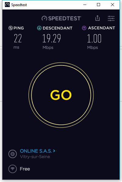

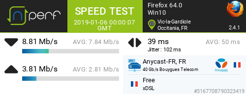

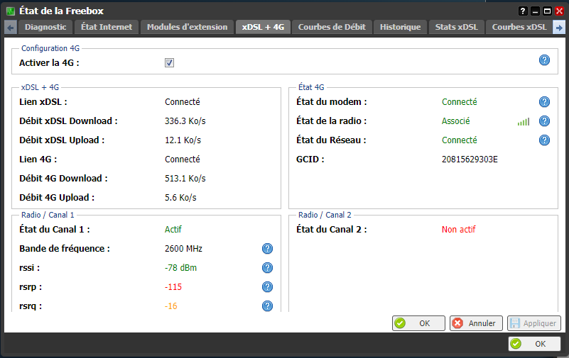

Moi, c'est la misère...
[attachment=0]3167708790323419-mo1QqXVm.png[/attachment]
Je suis en bout de ligne adsl, d'habitude j'ai 4.6 en adsl, mais avec mon gsm free, plus de 50.
L'agrégation certes améliore les choses, du moins sur le papier, mais on est trééééés loin du compte.
Par ailleurs, quand je télécharge, j'ai strictement les mêmes débits qu'avec l'adsl seul.
La misère.
Chez moi, le canal 2 est toujours inactif. Sauriez-vous pourquoi ?
La misère.

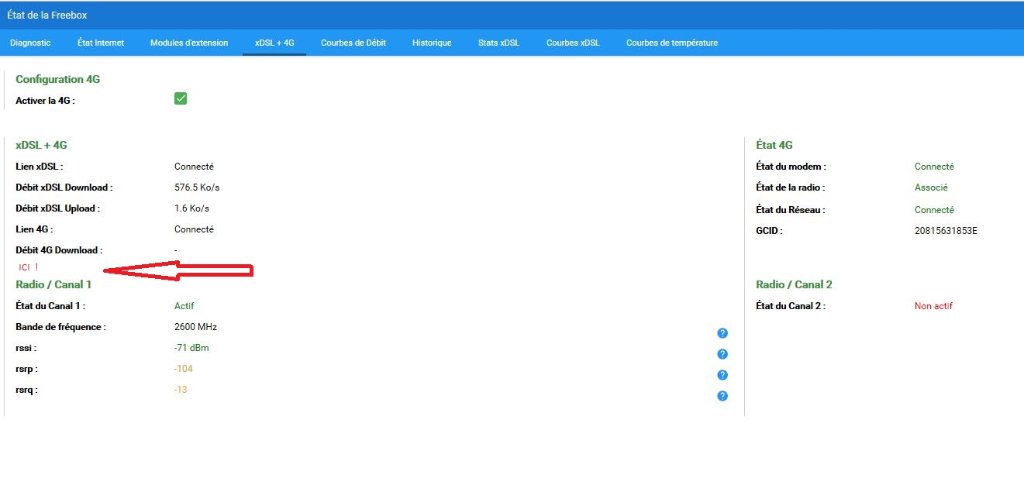

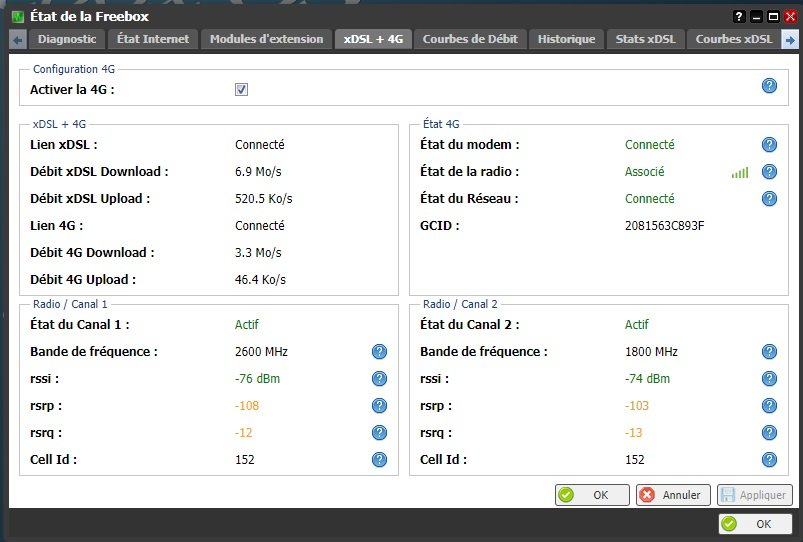

Je n'ai pas le debit "4g upload" affiché ?? (voir image)
Vous l'avez vous?
Je suis en versionfreebox 4.03
Vous l'avez vous?
Répondu sur ton autre demande.
Ne pose pas la même question partout svp.

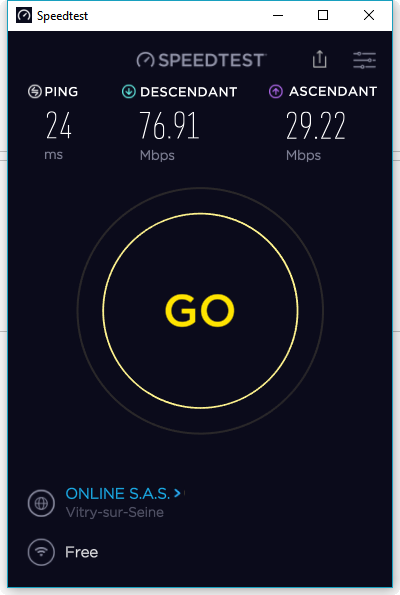

bonjour ,
voici mes tests débits
adsl
adsl+ 4G
4G smartphone
[attachment=0]SANS 4G.jpg[/attachment][attachment=1]ADSL+4G.jpg[/attachment][attachment=2]4G TELEPHONE.jpg[/attachment]

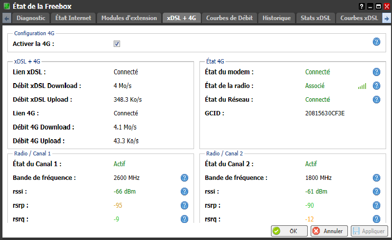

Perso je suis à 4600m du NRA...
j'ai du 2Mo donc mon débit reel est de 360/380Ko/sec max
Voici donc ma nouvelle connexion...
Inutile de dire que perso je ne suis pas déçu (enfin si... déçu de pas avoir la fibre free...)
[attachment=0]free4g.PNG[/attachment]

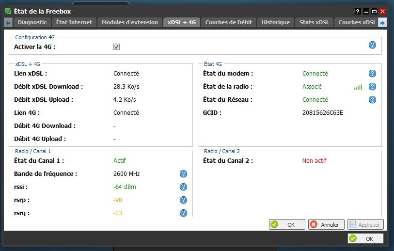

Bonjour a tous,
J'aurai une petite question, "j'y connais rien en 4G
" je vois mon canal 2 toujours inactif, c'est normal ? je vois que sur certain screen ce canal est actif

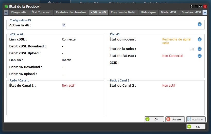

Je sais pas si j'ai mal configuré un truc ou si j'ai juste pas de chance mais chez moi la 4G s'active jamais.
C'est pourtant bien activé mais ca "capte" aucun signal 4G (recherche de signal radio), je suis a 1957m du DSLAM et je plafonne a 13Mb/s en réception, la 4G ne s'activant pas du tout. C'est correct mais j'espérais un peu plus avec l’agrégation.
[attachment=0]freebox_4g.jpg[/attachment]
On est d'accord qu'habituellement tu capte free en 4G de chez toi ?

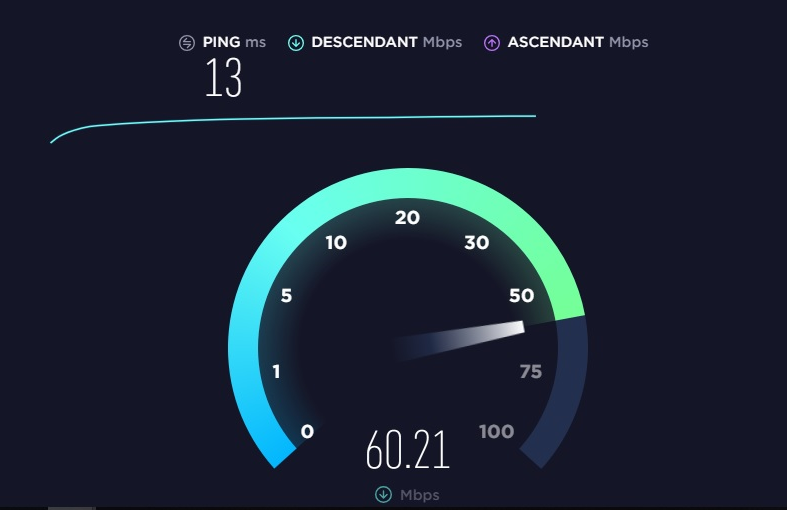

Bonjour a tous
voici mon test débit avec la 4G, je double mais bon un peu déçu avec le bridage free mais bon… je vais pas m'en plaindre
test debit.png (41.54 Kio)Vu 6582 fois
Etape 1 : 04/12 19:18
Normalement je pourrais avoir mieux mais c'est déjà pas mal

Update:
J'ai réussi à atteindre les 80 Mbits (10 Mo/S) en téléchargeant sur plusieurs PC !!
agre 4g BEST.jpg (65.08 Kio)Vu 6433 fois
