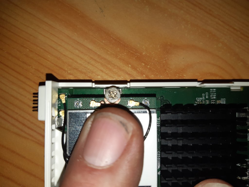

Voilà un photo des connecteurs présents dans le module.
Si quelqun peu m indiquer le model de ces deux connecteurs et l adaptateur a acheter...
C'est un connecteur UFL.
Trouver une antenne directement en UFL est impossible ( hors antenne intégrée)
L’idéal est de trouver une antenne compatible avec les fréquences 4G utilisé par Free et
un convertisseur SMA vers UFL.

Pour ouvrir le modul un petite vis est cachée sous l étiquette en dessous du mot PARIS.
Si vous n êtes pas bourrin on peu décoller soigneusement l étiquette sans l abîmée.
J ai des photo du module a l intérieur merci de me donner ou non l autorisation de publier les photos ici.
Il y a bien deux petits connecteurs qui son reliés à une fiche qui va dans le freebox serveur.
Donc l antenne est déportée dans le serveur.
Pour les curieux comme moi dans le modul il y a le modul 4g avec imei et une petit nano sim
Nota j ai même pas encore brancher le bête que j ai ouvert le module car mettre une antenne externe est obligatour dans mon trou perdu et en plus j en suis déjà équipé d une sur le toit....
Les grilles de ventilation du modul sont tellement grosse qu il est très facile de ressortir les fils avec adaptateur .
Qui pourrais me donner le model de ses connecteur pour faire deux adaptateur sms

J'ai aussi démonté le module, il y une sim blanche mais pas une nano celle intermediaire.
Si on y branche les antennes déportées, où brancher sur le modem avec le N° IMEI ou sur la carte du module ou autre part dans le serveur !!

Sinon on se branche directement en lieu et place sur les 2 câbles côté modul 4g.
À tester

FabFred63 :
> La longueur de 5cm du connecteur suffira à sortir du boitier ?
D'après la photo, les branchements de l'antenne sont du coté connecteur du module
il va falloir traverser tout le module,
Les 5 cm sont trop court

Merci pour la précision, tu avais raison car j'ai vu ça hier après avoir reçu ma DELTA.
Du coup je pense me rabattre sur celui là : https://www.amazon.fr/gp/product/B07DNQZK4M
> FabFred63 :
En effet, étant donné qu'il faut traverser le module, 5cm c'est trop peu. Le lien de Michael-Reims pointe lui sur des adaptateurs de 2m, c'est probablement un peu trop.
La procédure de branchement est donc la suivante:
1) Débrancher électriquement la Freebox Delta Server et extraire le module DSL/4G de la box.
2) Ouvrir le module DSL/4G (attention à ne pas percer l'étiquette, mais la décoller soigneusement)
3) Débrancher les câbles existants sur le modem 4G intégré (soit les deux connecteurs pointés du doigt par Michael-Reims)
4) Brancher à la place les connecteurs UFL des adaptateurs UFL<->SMA (https://www.amazon.fr/gp/product/B07DNQZK4M/) en faisant passer les fils par les trous d'aération à l'arrière du module. A voir s'il est pas possible de directement fixer les connecteurs SMA sur les trous d'aération (qui sont ronds, mais m'ont l'air un peu trop petits)
5) Refermer le module DSL/4G
6) Ré-insérer le module DSL/4G dans la Freebox Delta server
7) Brancher l'antenne externe sur les connecteurs SMA sortant du module. Veiller à bien choisir une antenne compatible avec les fréquences de Free Mobile (700, 1800, 2600) et MIMO (car la box est 2xMIMO), tel que celle-ci: https://www.amazon.fr/LowcostMobile-RAD ... antenne+4g
8) Allumer la Freebox Delta Server.
Modifié en dernier par ifrodo le 02 janvier 2019, 12:31, modifié 1 fois.
