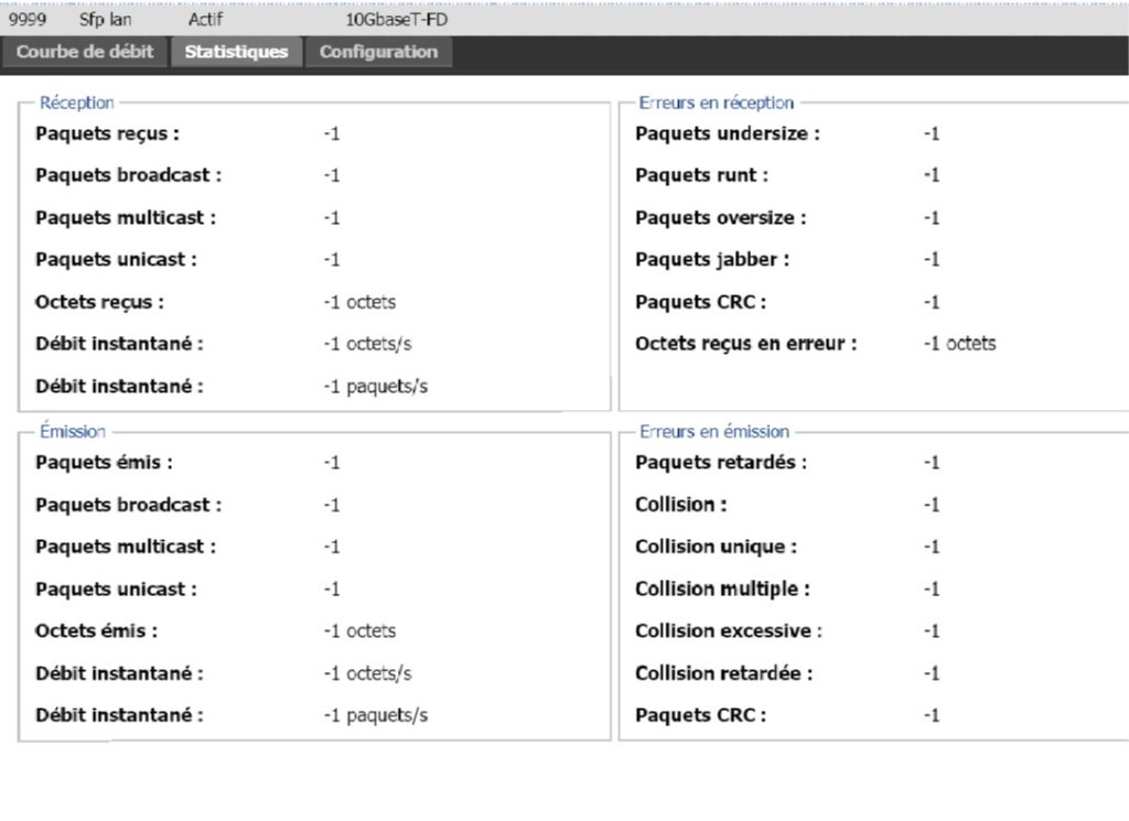

    interface freebox pour reconnaissance avec cable AOC 15M, Default de reconnaissance, mais câble fonctionel

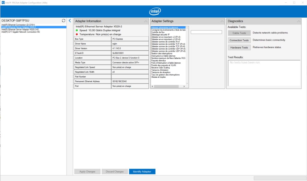

    Interface gestion NIC Intel sous W10pro, avec la carte X520-DA2 en 10GBits/s Full Duplex.

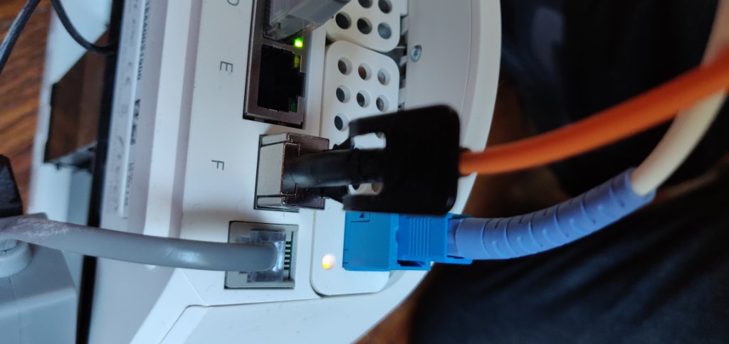

    Cable AOC-15M dans prise SFP+ de la freebox serveur delta.
