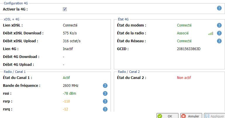

depuis quelques jours l'agrégation 4G ne fonctionne plus chez moi alors qu'avant aucun problème.
4G bien activé
[attachment=0]Capture.JPG[/attachment]
par contre j'ai: Lien 4G innactif c'est normal ?
J'ai redémarrez le serveur toujours pareil. Une idée du problème ?
Merci de vos réponses

Tu as un RSRP limite de 110, perso quand ca frôle les 110 cela déconnecte la 4G et je ne la récupère qu'apres un OFF/ON du module jusqu'à la prochaine coupure.spydex a écrit : ↑04 avril 2019, 13:35 Bonjour,
4G bien activé
Essaye d'orienter ta box autrement. Sinon moi je suis passé à une antenne sur le toit et le RSRP est passé de 110db à 72db

Merci pour ces précisions.
Je ne suis pas le seul avec ce problème

Bonjour, même punition ici...cela doit probablement être lié à l'activation forcée de l'IPV6, tout fonctionnait parfaitement avant, mais maintenant j'ai une adresse IPV6 alors que je force l'IPV4 sans que ce soit désormais pris en compte a priori...Bref, mon débit est retombé à peau de chagrin et je paye plein pot, les pigeons Free devient spécialiste...
Bonjour, même problème pour moi mais à première vue je suis toujours en IPV4 car si je vais dans les paramètres de Freebox OS, configuration IPV6, il faudrait que je le coche pour l'activer...
Même problème pour moi depuis hier soir ..

Pareil chez moi depuis 5 jours. Lien 4G inactif

Réponse de Free :
- attendre MAJ logicielle... delai inconnu
- si ce n'est pas corrigé de façon logicielle, remplacement du server
Wait and see
Wait and see

Le remplacement de ta box va pas servir à grand chose vu que sa vient pas de ta box sinon sa n'aurais pas coupé pour tout le monde au même moment. Pour info le changement du module adsl /4G règle pas le soucis.
C'est bien de nous avoir viré l'IPV4 sans avoir résolu le soucis que nous avait apporté l'IPV6... 60 euros par mois pour une box adsl....

Idem lien 4g inactif pourtant un rsrp à 75

depuis ce matin la 4G re-fonctionne chez moi sans toucher a quoi que ce soit
Bon ça refonctionne. Jusqu'à quand

Après avoir contacté Free lundi, j'avais exactement la même réponse et ce matin l'agrégation 4G est repartie... pourvu que ça dure... mais ça fait plaisir
