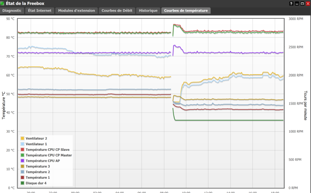

Hello,
pour ma part j'ai ces températures , que je trouve très élevés au niveau des CPU notamment.
Ce que je trouve étrange, c'est l'évolution dans le temps des températures par rapport à la vitesse des ventilateurs: il se trouve que la vitesse des ventilateurs a diminué alors que la température des processeurs a augmenté (le premier pouvant dans ce cas être la cause du second). Aurais-je un problème avec mes ventilateurs?
Peut-on forcer la vitesse pour diminuer la température?
J'ai un VM Jeedom sur ma Delta qui travaille je pense pas mal depuis quelque temps, elle pourait être à l'origine de l'augmentation de température de la CPU, par contre j'ai de plus en plus de coupure de connexion notamment Wifi en interne et je me demande si le module Wifi ne subirait pas ces températures elevées et défaillerai...
Quand on touche le serveur Delta, le boitier est chaud...
Je craind le pire pour cet été...

Hello à tous!
Phénomène bizarre qui vient de m'arriver:
Perte de connexion Internet cette nuit.
La Freebox Delta qui reste bloquée sur l'étape 3.
Nécessité de la redémarrer...
Je décide d'en profiter pour :
1) Déplacer le disque dur pour le mettre à l'emplacement opposé pour limiter la chauffe
2) Enlever le cache pour que mes ventilateurs, positionnés sous le Freebox fassent plus d'effet
Constat lors de la manipulation:
Freebox super chaude
Disque dur très chaud aussi
Plein de poussière dans le boitier, notamment sur le radiateur du processeur!
(Alors que j'ai procédé à l'ajout de RAM il y a moins de 5 mois, à l'époque j'avais ma Freebox Delta depuis moins d'un an, mais aucune poussière à l'intérieure... humm)
J'en profite pour nettoyer le tout.
Je redémarre la Freebox et là je constate avec stupeur qu'au lieu de baisser que la température s'envole au moins pendant quelques minutes, puis retombe mais un un niveau légèrement supérieur à celui d'avant (cf la capture d'écran)....
Incompréhensible...
Si vous avez une idée, je suis preneur?
