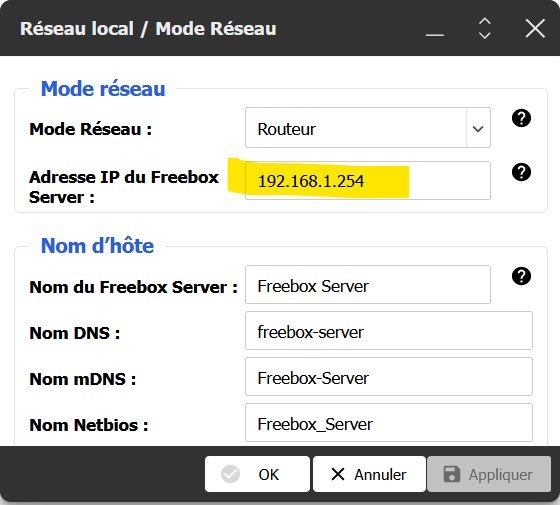

Parametres de la Freebox, mode réseau, IP de la Freebox. `
Je ne sais pas si, après redémarrage, le DHCP sera automatiquement reconfiguré.
Capture d’écran.jpg (45.73 Kio)
Vu 2670 fois

Si tu changes juste l'adresse du serveur comme l'indique Meleray juste au-dessus, ça ne marche pas ?

ce matin avant de partir au boulot, oui j'ai tenté le changement de l'adresse de la box comme suggéré + redémarrage complet , mais rien n'y a fait.
là, Je viens de recommencer via l'accès remote + un redémarrage par l'appli mobile et ça a fonctionné !
comprends qui voudra !! :-)
