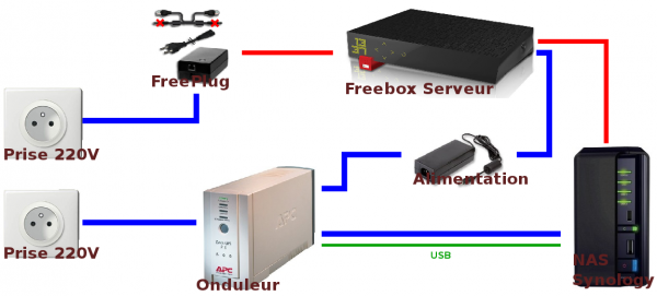

Les signaux CPL ne passent pas à travers un onduleur, il faut brancher la partie CPL sur une autre prise.
un exemple:

par contre, vu comment est fait le cpl noir, comment fait-on pour mettre le serveur sur l'onduleur et le cpl sur une autre prise ?...là je ne vois pas trop..

Tu branches uniquement l'alimentation, celle fournie, sans raccorder le CPL du serveur à l'onduleur.
De l'autre côté, tu commandes un second boitier d’alimentation CPL sur la boutique Free, que tu branches à ta prise indépendante, dont tu ne raccordes que le câble de liaison Ethernet au serveur.
Ou tu fais l'acquisition de deux boitiers d'une marque à ta convenance, en remplaçant donc aussi le boitier CPL de ton player.
