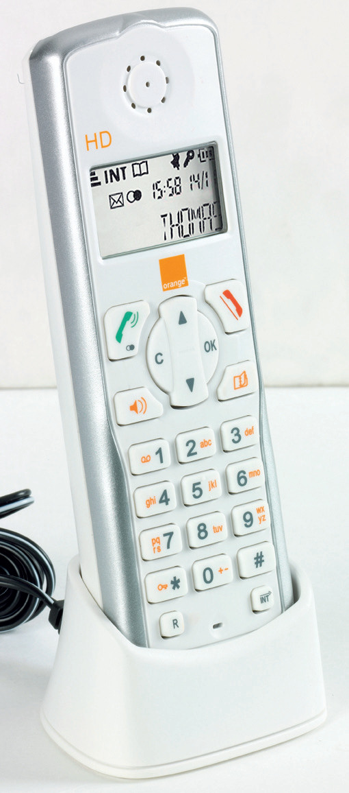

Ce livephone de la marque sagem fonctionne correctement en appel réception et même en appel interne.

bonjour êtes vous sur que ce téléphone est vraiment compatible avec la freebox revolution car moi il m'est impossible de l'appairait
j'aimerai avoir des explications comment vous avez fais pour l'associer ???
ce téléphone fonctionne très bien avec la freebox révolution;se connecter sur la page
http://mafreebox.freebox.fr/login.php ;rubrique Téléphone ;paramètres DECT; ouvrir l'association ;noter le code pin de la base DECT.
Pour le livephone aller dans réglages;ok;régl avanc;ok;gest comb;ok;inscription;ok;enreg comb;tapez code pin base dect; ok et attendre une minute et c'est ok pout téléphoner
Merci je suis arrivé à l'appairait à la freebox révolution
