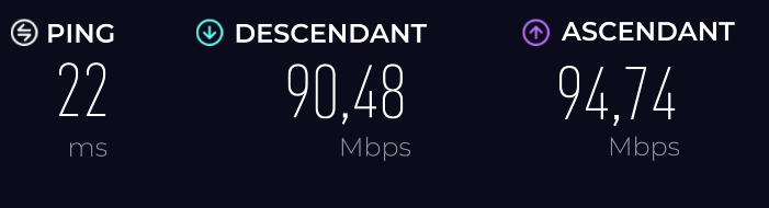

Concernant mes débit j'atteins à peine 100mo en RJ45. c'est un peu mieux en wifi cela dit, environ 300mo. Là où je m'interroge c'est que cela m'étonne que le débit soit plus faible en ethernet qu'en wifi. Je précise que la Freebox est branchée sans les Freeplugs, directement en RJ45. mes câbles sont récents : https://www.amazon.fr/dp/B01FHZNXXI?psc ... ct_details (acheté exprès lors du raccordement de la Freebox.)

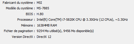

Lorsque j'étais chez Sosh, j'avais du 300 mo en rj45 et quelque chose comme 150-200mo en wifi. J'ai essayé& de mettre à jour le pilote de ma carte réseau mais pas de changement. Ma carte réseau est une Killer E2200 Gigabit Controller. Dans l'onglet réseau Windows elle indique 100/100Mbps et sur le gestionnaire fournis avec le pilote (Killer Network Manager) elle indique vitesse de transfert et téléchargement 930Mbs. J'ai lu de changer de port nrj45 sur la Freebox, cela change-t'il vraiment quelque chose?
Ma question est, est-ce normal? Je me contente de ces débits et du fait que tout fonctionne convenablement ou cela vaut-il le coup de les appeler?

Speedtest RJ45.png (26.58 Kio)Vu 5447 fois

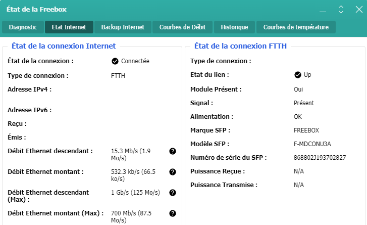

Free OS.png (53.04 Kio)Vu 5447 fois
Config PC.png (9.02 Kio)Vu 5447 fois

Sinon, ça ressemble à une négociation entre ta carte réseau et la freebox qui se fait sur le 100Mbs plutôt que le 1Gbs.
Regarde dans freebox os ce que la configuration du switch indique et si c'est sur 100, force la sur le 1g.

Désolé pour les unités de mesure. Alors j'ai fait ce que tu m'as dit dans Freebox Os, ça m'a carré&ment coupé du net, obligé de repasser en automatique. Pour info, ma carte mère étant une MSI X99S Gaming 7 et la carte réseau une Killer e2205 Gigabit controller. Visiblement cette carte ne permet pas d'aller au-delà de 100 mb où je me trompe. En cherchant je me dis que je pourrais brancher un adaptateur rj45 en usb mais mes deux ports en façades sont de l'usb 2.0. mais, il me semble qu'il y a bien des ports usb 3.0 à l'arrière. Je ne peux pas y accéder maintenant mais si je prends ça :

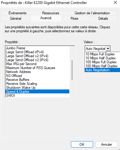

Ben non, c'est une carte giga bit, donc elle doit se connecter en 1Gbs.
Il y a peut être un mauvais réglage de la carte dans Windows ?
Essaie aussi de désinstaller la sur couche logiciel killer truc

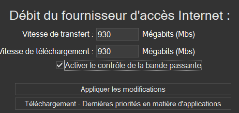

Ah bon tu es sur? J'ai déjà essayé de mettre à jour le pilote de la carte, regarder s'il n'y avait rien en rapport avec Killer truc bidule qui pourrait gêner, décocher la case "contrôle de la bande passante" et tout ça. J'ai même essayé de faire comme dans FreeOs, aller dans les paramètre de la carte réseau et changer pour forcer le 1gb mais toujours rien. Même essayant de démarrer le PC en mode sans échec pareil, toujours en 100mb et aucune amélioration de débit.
ce qui est bizarre c'est que dans les paramètre, je n'ai même pas l'option 1Gb dans la liste déroulante.
J'ai aussi essayé de booter sur Linux et c'est la même chose.

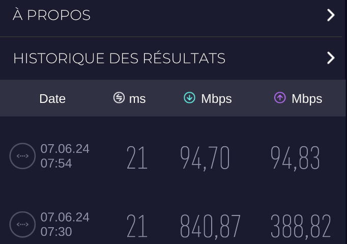

Je viens de faire un test avec mon Nas, je ne l'avais pas rallumé depuis me changement d'opérateur. Il est branché en direct en rj45 à la Freebox avec un autre câble sur un autre port de la box (celui-ci indique bien catégorie 8 : https://www.amazon.fr/gp/product/B0843S ... UTF8&psc=1) et là le débit est encore plus faible. Je ne vois vraiment pas d'où le souci peut venir, carte réseau de mon pc? mais le nas c'est pareil alors plutôt du côté Freebox? un réglage mais lequel?
Edit : C'est à n'y rien comprendre. j'ai réussi au prix de quelques efforts à tester de changer le câble de port sur la Freebox. je refais donc un test de débit et là... j'attends 840mb ! Je me dis cool ça vallait le coup de déplacer mon bureau, sauf que quelques minutes après je refait un test pour être sur que je n'ai pas rêvé et je retombé à même pas 100mb... Genre j'ai pu voir que c'est possible et hop, en fait non. Que faire?
Je me demande, je suis branché en direct sauf pour le câble fibre. Le technicien a branché le câble dans ma prise murale puis dans un plug lui même relié à la prise fibre de la box. C’est normal? Ne peut-on pas faire comme avec le rj45 et le brancher en direct?
Capture d'écran 2024-07-06 201716.png (57.59 Kio)Vu 5346 fois
Etant donné que ça a fonctionné une fois hier puis que c'est redescendu, j'ai continuer a chercher et réfléchir. J'avais donc changé les câbles de ports sur la Freebox puis je me suis dit sait-on jamais je vais vérifier que le câble soit lui aussi bien branché/clipsé sur le pc. c'était le cas mais je l'ai tout de même enlevé puis remis et bah... depuis hier soir ça tient. J'ai bien vu que le nas n'a pas vraiment apprécié que je le change de place il a eu du mal à redémarrer mais de ce côté là aussi ce matin c'est bon.
Je vais surveiller encore quelque jours puis je passerai vous dire si c'est résolu ou non, merci en tous cas.

Je profite de ce message pour vous confirmer que mon débit est maintenant stable, je n'ai pas constaté d'autres chutes ou bugs. On peut donc considérer mon souci comme étant résolu. Encore une fois merci à ceux qui auront pris le temps de me conseiller et m'aider.
Cordialement.
Cordialement.
