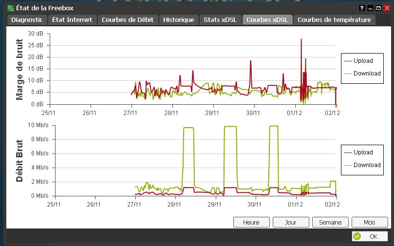

Je comptai sur une intervention de Salmé mais j'ai pas reçu de nouvelle.
Alors depuis samedi 23h56 j'ai de nouveau down 1.5 Mbps et up 0.4Mbps
Voici le tableau courbes XDSL depuis la 1er connexion.
Si pas amélioration, je vais prendre contact le service compétant.

J'ai pris contacte avec 3244 hier matin pour une intervention d'un technicien Free en fin de journée.
Résultat:
1- versification des prises, ras
2- teste débit avec appareil, il trouve un débit max 13mbps
3- Il me conseil et éloigne le player du server, il y a selon lui une possible perturbation, ce que le 3244 ne m'a pas conseiller.
4- Il trouve le comportement du serveur bizarre mais pense ce n'est pas lui, il change le cordon avec filtre ADSL
5- Débit depuis hier 16h15, down 14.7Mbps et up 1.1Mbps et aucune déconnexion!
Je remercie le technicien Free pour son intervention et son professionnalisme
J’espère que cette fois c'est la fin de la misère
Bonne journée
