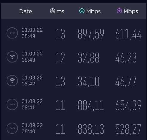

Et un screen shot de l'APP de mesure de vitesse

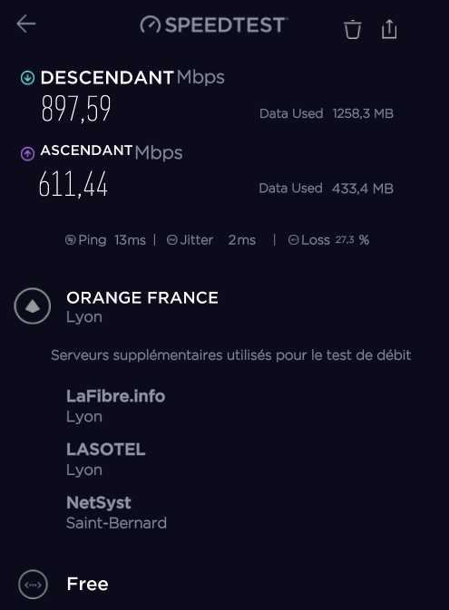

en effet c'est le jour et la nuit, j'obtiens des débits de l'ordre de 600 / 800, et dès que je repasse en wifi je suis plutôt autour de 30/40. En Ethernet via un test par navigateur je suis plutôt au alentour de 200. Pourriez vous me dire d'où vient cette différence (c'est le protocole HTTP qui ralenti le débit ?) ? Il y a juste un dernier point que je ne comprends pas,c'est que j'ai des pertes de donnée très importante (~25%), mais ça n'a pas l'aire d'être mis en avant, pourtant ça me semble potentiellement problématique .

Mesurer le débit d'une installation en Wi-FI est une hérésie, dans le sens ou les ondes sont sujettes à tellement de variables telles que distance, murs, métal, interférences...

Quand je vois ta première capture, il semble que les valeurs obtenues soient tout à fait dans la norme avec un ping à 13 ms.
