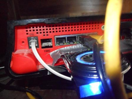

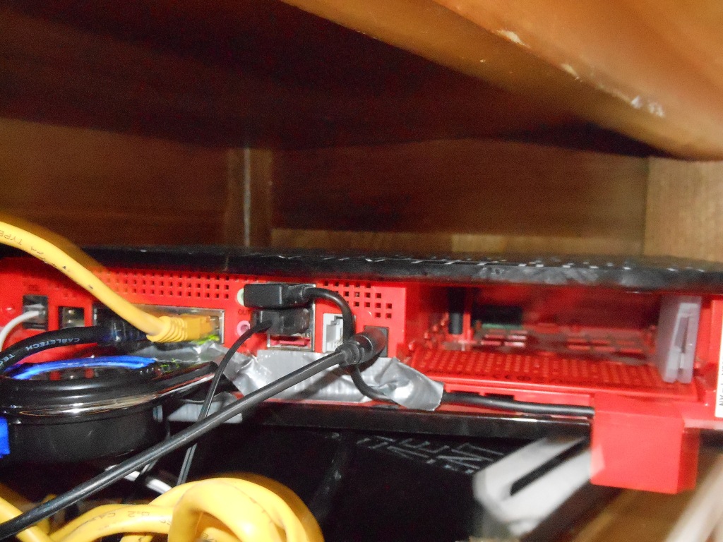

bonjour j'ai vue que pas mal de monde etait dans le meme cas que moi "freebox server qui surchauffe "

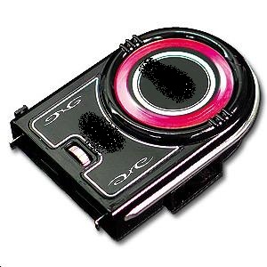

j'ai trouver une solution qui ma fait baisser la temperature interne fortement pour seulement 7e,donc j'ai achetée un extracteur d'air de pc portable qui se connecte sur l'usb et tout simplement je l'ait fixer sur la box et le tour et joué pour ma par les resulta sont :
Avec Sans
Température CPUm : 64 °C Température CPUm : 69 °C
Température CPUb : 69 °C Température CPUb : 79 °C
Température SW : 53 °C Température SW : 68 °C
Vitesse ventilateur : 1493 RPM Vitesse ventilateur : 1882 RPM
voila je suis dsl pour l'orthographe qui n'est pas mon fort les photo seront mise dans la soirée du montage et le reste des explication merci
