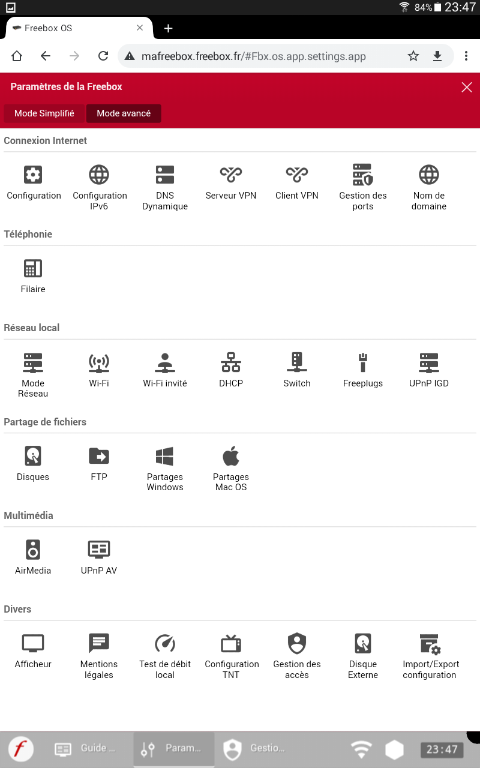

  • J ai réussi enfin ca avoir accès à l interface des paramétrages de la freebox, mais a partir de ma tablette.
    Y aurait-il moyen de faire quelque chose avec afin de trouver ce nouveau point d accès wifi... 😕

  • Tu pourrais faire une copie d'écran des parametres Wifi et en particulier la partie "canaux" de l'onglet "configuration radio"
    Je t'explique là où je veux en venir avec la seule idée que j'ai:
    - j'ai eu le cas de figure où un vieux portable ne se connectait que sur le 2.4GHz, mais en plus, n'acceptait pas les canaux au-délà de 10: dans ce cas, il ne voyait plus le réseau.
    Sinon, et ça ne mange pas de pain, vérifie que le pilote de la carte Wifi de ton PC est à jour.
