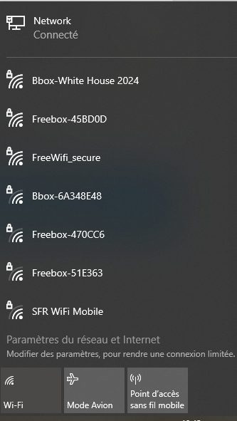

    Seulement quand j'ai voulu allumé mon PC fixe et rechercher le SSID de la box en wifi impossible de le trouver...
    Je capte bien toutes les box de mes voisins (no problemo là dessus comme vous pouvez le voir sur la capture d'écran)
    Est-ce que quelqu'un à une astuce pour retrouver le SSID ?

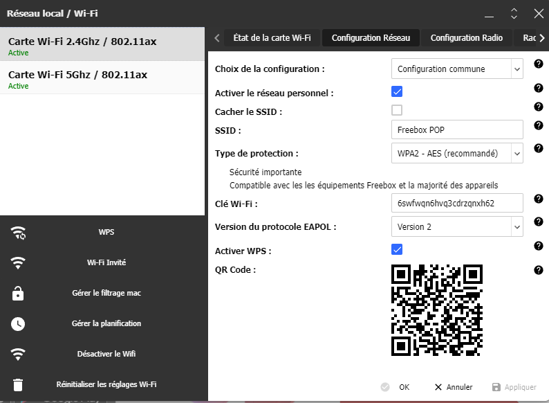

    Eh non je n'ai pas caché mon SSID depuis l'interface box
    J'ai même renommé mon SSID sur l'interface mais toujours rien :(

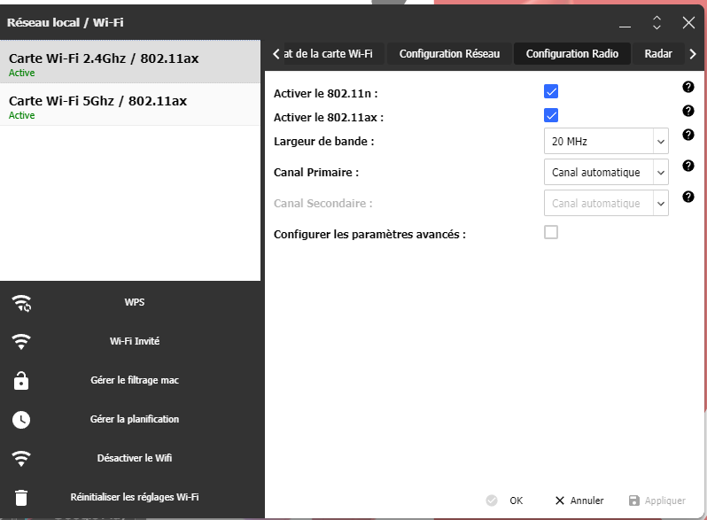

  • Sur le 2.4GHz, tu es sur quel canal ?
    Si c'est au-delà de 12, ça pourrait être la cause. Essaye le 1 (après tu pourras toujours tester d'autres canaux).
    Après, pour faire des tests, tu peux essayer de jouer avec quelques parametres de la Box pour voir si ça a une influence:
    - désactiver le "802.11ax" sur le 2.4GHz
    - tester (mais ne surtout pas y rester) des protections (WPA) moins fortes

    Et le plus important: change tout de suite ton mot de passe Wifi, avec ta deuxième capture d'écran il est apparu en clair, donc désormais connu...
  • Bonjour Pif,
    Effectivement, merci pour l'info, je n'avais même pas remarqué que mon mot de passe wifi était visible...
    C'est changé.
    J'étais en mode "canal automatique", j'ai essayé plusieurs canaux et désactivé le "802.11ax" sur le 2.4GHz, redémarrage box inclus
    Mais rien n'y fait :(

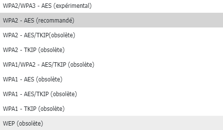

    Impossible de changer le mode de protection, ils sont tous obsolètes (voir capture)
    Quand tu parles de "troubleshooting", il s'agit de la résolution des problèmes Windows ?
    Pour la protection, même s'ils sont marqués obsolètes, tu peux quand même les mettre en place. En revanche, comme je disais, c'est juste pour faire un test, ce n'est pas une solution viable.
