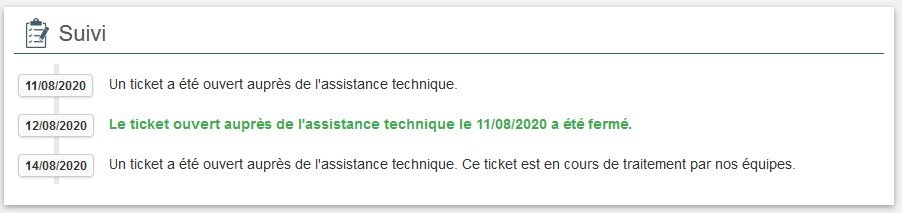

    Abonné fibre chez Free depuis 72 heures, j'en suis déjà à la deuxième ouverture de "ticket incident" à cause d'une Freebox Pop qui redémarre en boucle...
    Y-a-t-il d'autres personnes qui rencontrent ce problème ou est-ce un soucis matériel spécifique à ma box...? Parce que, très franchement, je trouve ce début d'expérience Free plutôt inquiétant... :(

    @roinigo2 comment fais tu pour ouvrir un ticket d'incident ? Parce que j'ai eu 3 fois l'assistance au téléphone, qui a bien pris en compte le problème, mais je ne vois rien dans mon interface client.
