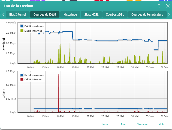

Il t'affiche quoi le graphique de courbe de débit dans FreeboxOS ?

[quote=Pif post_id=156224 time=1654467720 user_id=5378]
[/quote]
Il m'affiche des zones avec des trous à certains endroits (voir photo)
Vous en pensez quoi?
[/quote]
courbe débit freebox.png (59.69 Kio)Vu 43986 fois
Ceci est une preuve évidente de coupures indésirables intermittentes et devrait te permettre de demander le remplacement du serveur.
Je plussoie. Ta ligne n'est pas stable du tout.
En revanche, vu ton débit (entre 24 et 16Mbits/s), tu dois être dans la zone un peu floue entre l'ADSL2+ et le VDSL. Tu as déjà essayé de désactiver le VDSL ?
[quote=Pif post_id=156232 time=1654553226 user_id=5378]
[quote=Kokalight post_id=156230 time=1654518788 user_id=39494]
[/quote]
[/quote]

Dans ces conditions, je ne vois pas vraiment de solution pour toi, chez Free...
En regardant la courbe, on a quand même l'impression que les coupures se font à la même heure. Tu as constaté ça ? Si c'est le cas, il y a peut-être un équipement électrique qui se déclenche à heure fixe et qui viendrait brouiller le signal ADSL. En attendant le changement de serveur, ça peut être une piste à approfondir.john33 a écrit : ↑07 juin 2022, 11:36Merci pour le retour. la sychronisation VDSL a été désactivé déjà
