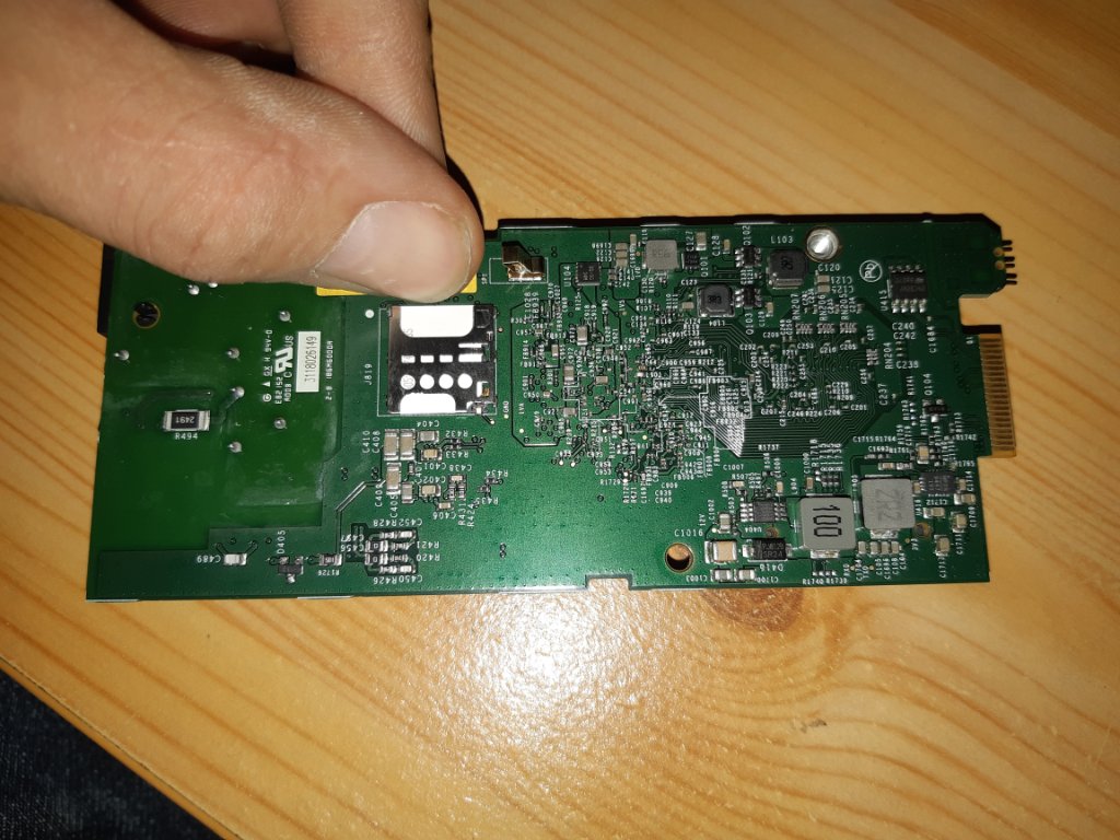

    La Sim se trouve au dos du module:

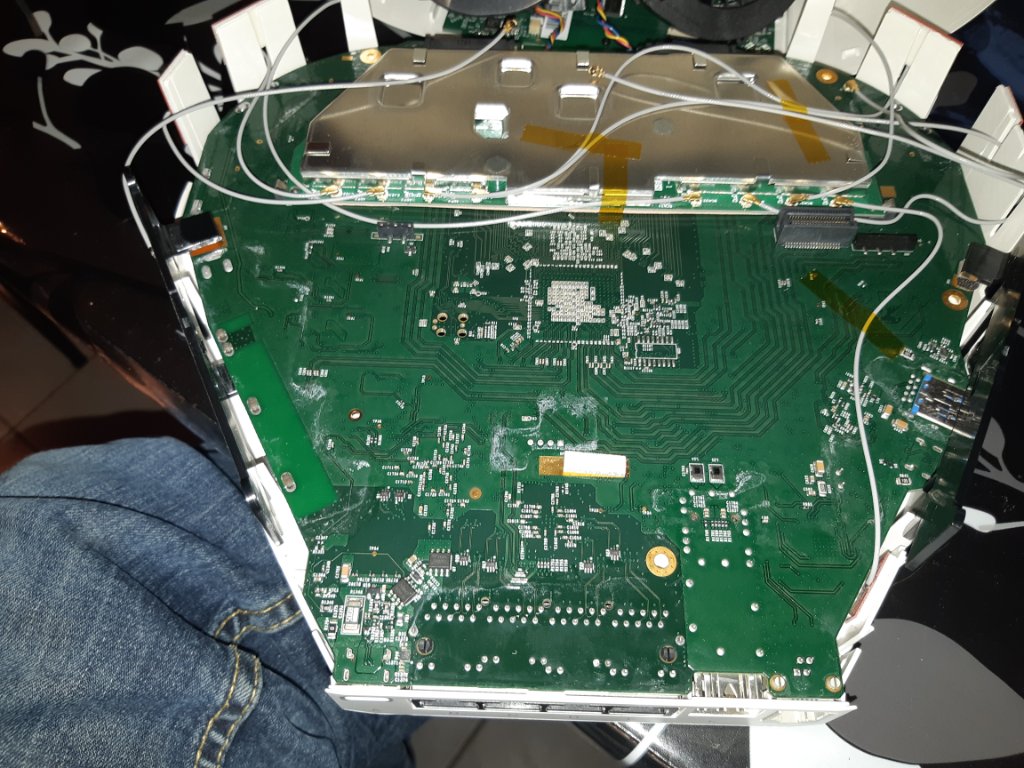

    LES ANTENNES 4G INTERNES DE LA FREEBOX SERVER :
    Le module 4G comporte 4ports, 2 sont utilisés seulement (deux autres à tester mais semble plus pur la Cat7 mimo 4x4non annoncé dans la freebox ).
    Les deux ports antennes utilisées sont déportés du module 4G vers le module ADSL
    puis a travers les pins sur l'équere qui relis les modules à la carte mère du serveur.
    Ensuite déporté sur 2 antennes Airgain, gauche et droite
    ces antennes portent la référence F700FBXR2 revA
    Aucune info sur le web sur ces antennes, mais peut-on en attendre plus que des antennes lapins? je ne pense pas.

  • ATTENTION les connecteurs UFL pour l'antenne ne sont pas dans le module mais dans le serveur Michael-Reims la ouvert ;)
    Modifié en dernier par Mils le 03 janvier 2019, 18:48, modifié 1 fois.

  • Mils :
    > mais dans le le player Michael-Reims la ouvert ;)
    ?????? moi rien comprendre, de quoi tu parles? :lol: :lol:
    Les connecteurs sont sur la carte 4g qui est sur la carte ADSL du module 1 du serveur! y a pas de 4G dans le player.

  • Non il sont relier au pin 1 et 3 si tu suis bien les fils et regarde la tu comprendras sur les post de Michael-Reims
    viewtopic.php?f=115&t=22456&start=80
    Etape 1: 04/12 - 21H17
    Etape 2: Ok dans la foulée
  • Mils :
    Non mais réveille toi, tu parles de "player" alors que c'est le server qu'il a ouvert.

  • Aller voilà photo côté carte sim.
    Sinon les ufl sont bien situé dans la box serveur pour relier les antennes 4g qui sont dans le serveur (pour raison de place évidemment)
    Ma solution de me connecter dans la box est à cause de mon manque de patience quand j ai reçu mes UFL qui n allaient pas directement dans le module ADSL 4g.
    Mais solution qui ma fait virer la pastille de garantie donc à éviter.
    Erreur a corriger dans ton piste.
    Les connecteurs dans le module ADSL 4g ne sont pas de type UFL mais sûrement MHF4 (À verifier).

  • Michael-Reims :
    > module ADSL 4g.
    > https://www.mhzshop.com/shop/index.php? ... ram=15705L
    > Et adaptateur SMA femelle mal à prévoir aussi.
    > Voila

  • Voilà la photo de la carte.
    Dommage les puces et pross sont de l autre côté et j ai pas chercher à ouvrir car moi quand je débranche une nappe je galère a remettre....
    Vu 153306 fois

  • Moi j ai commandé sa
    http://www.mhzshop.com/shop/index.php?c ... 6.44541570
    Mais je pense au il serait plus intéressant d utiliser les 2 connecteurs en rab dans le module
    Moi c une solution d impatience car je voulais pas encore attendre un commande 3 jours....
  • Oh purée, elle est remplie d'oxydation sur la dernière photo ...
    Elles ont été stockées a la flotte ???
    Freebox Delta
  • Oui j ai remarqué sa aussi me suis dit Putin pour du neuf ....
    On dirais que sa fait 3 ans quelle est dans mon sous sol...
    Et encore mon sous sol est sec....
    Bref j espère qu'elle tombera pas en panne vu que j ai virer la pastille garantie.
