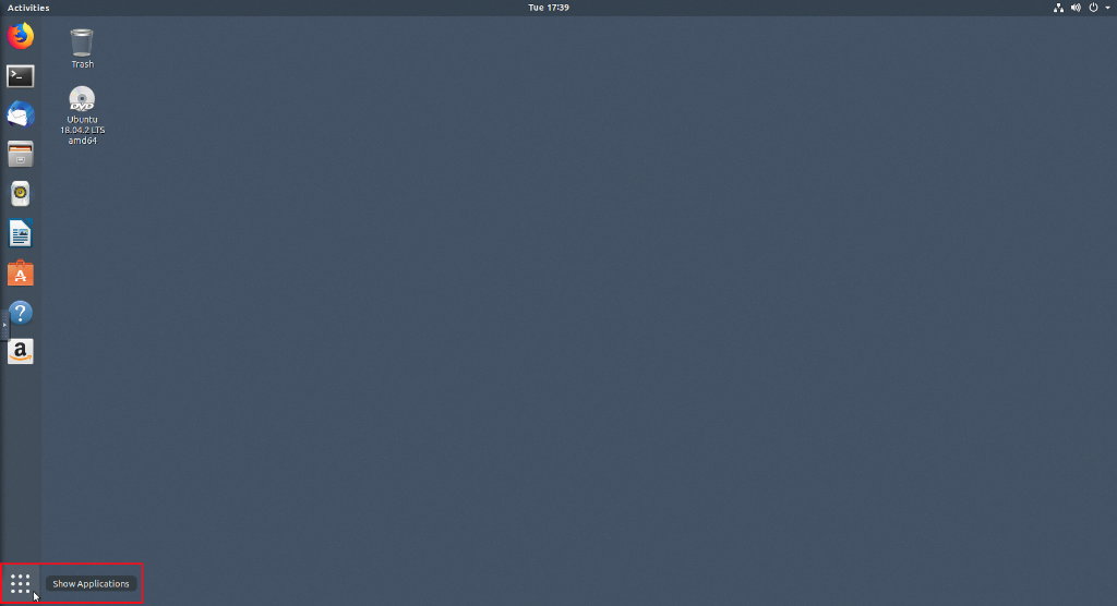

- Accédez au menu Afficher les applications dans le coin inférieur gauche. (Voir image jointe 2-1.png)

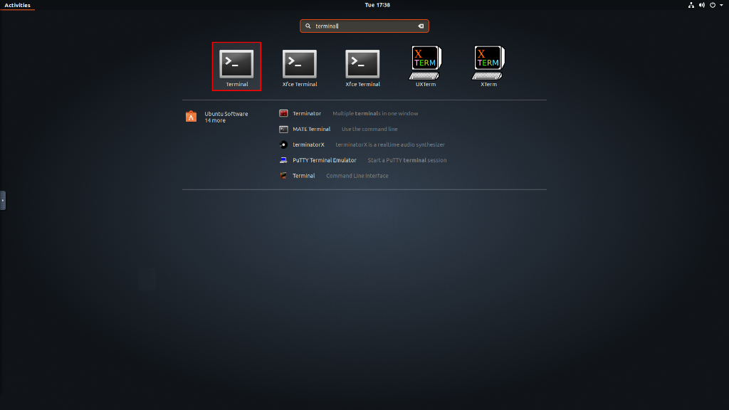

- Entrez Terminal dans la barre de recherche et sélectionnez Terminal. (Voir image jointe 2-2.png)
