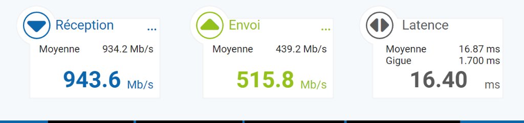

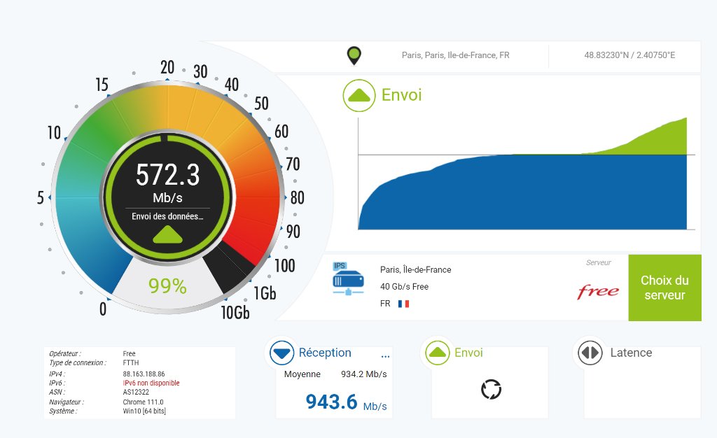

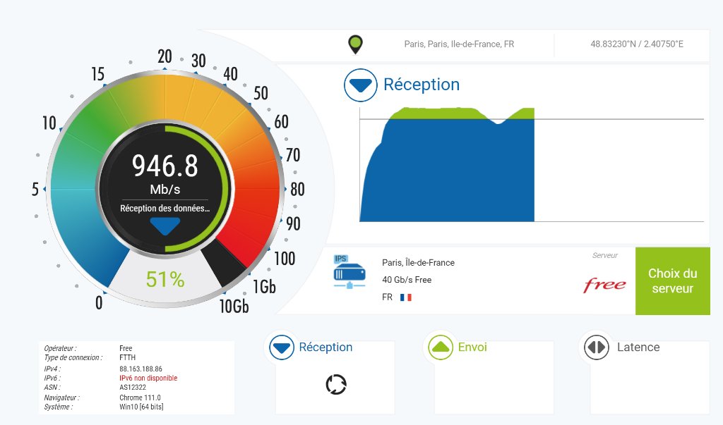

- Voici les débits mesurés depuis mon ordinateur de bureau (se trouvant à 50 m de la Freebox relié via une liaison fibre) (captures en bas) :
- La ligne de débit à 1.7 mo/s est très stable mais elle oscille néanmoins de 1.3 à 1.8 mo/s. 1.7 est vraiment la moyenne ;

Le test de débit depuis ton PC montre que le débit est très bon.
Tu devrais donc pouvoir recevoir depuis l'extérieur dans les 120Mo/s max
