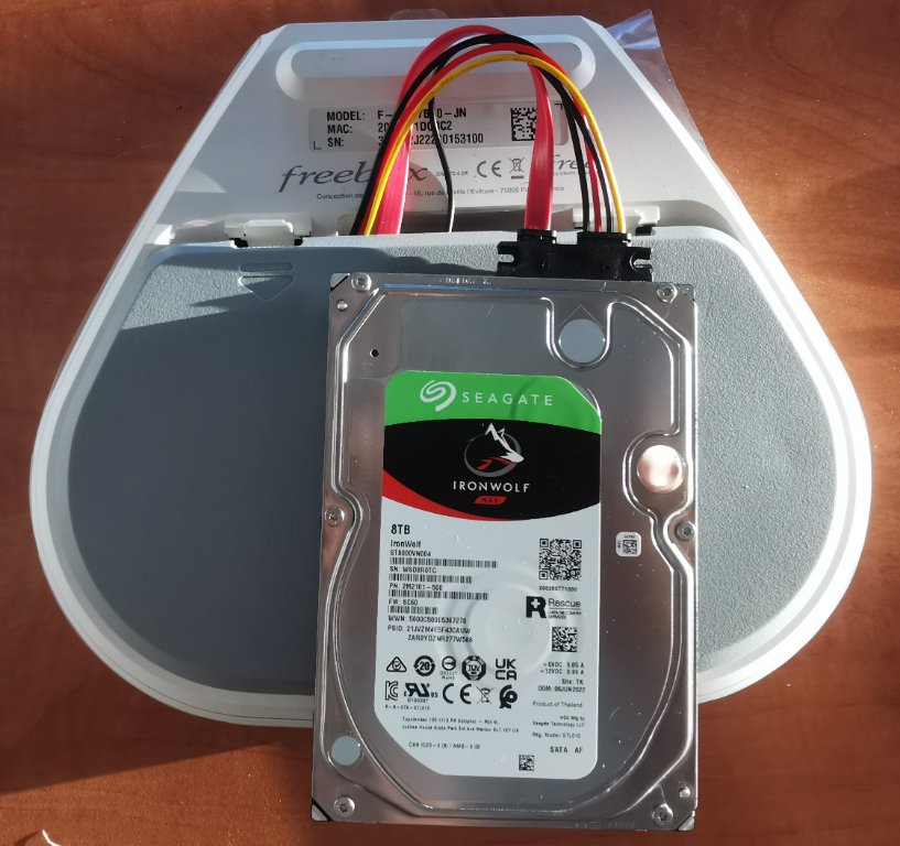

  • Marsudu83 a écrit : 28 septembre 2022, 08:42 Je voudrais brancher en externe et pas en usb un disque dur Seagate 8go 7200 tours en 3.5 avec un connecteur sata.
    #Uwe Von B qui a fait l'expérience avec plusieurs disques ainsi que d'autres disent que cela ne supporte pas la puissance pour l'alimentation.
    Si je ne branche qu'un seul disque sur un des connecteurs sata sachant qu'il consomme 10,1 w de la Delta, vous pensez que cela ne passe pas ?
    Il y a peu de chance que l'alimentation interne prévue pour des DD en 2.5" soit suffisante pour du 3.5.

    Merci pour vos réponses.
    Les raisons :
    - Le prix 4 X 2to 2.5 300€
    1 Seagate IronWolf 8 To, NAS HDD 3,5" SATA 6 Gbit/s 7 200 tr 193€
    - J'ai eu une frrebox révolution avec un DD externe en usb. Il arrivait que je ne le vois pas, et parfois compliqué d'y accéder de l'extérieur ou avec ma smartv tv alors que j'avais facilement accès au DD interne.
    - Le débit en théorie un peu + haut en sata qu'en usb
    J'ai acheté une rallonge nappe sata donnée + alimentation que j'ai connectée à la delta (voir photo).
    Bien entendu je ferai un boitier externe + propre, pour l'instant il est posé comme ça pour le test, de toute façon je ne suis pas encore relié, bloqué en étape 2 mais accès à Freebox OS.
    Je confirme que la delta n'a pas la puissance même pour alimenter même un seul DD 3.5, il ne démarre pas.
    Je l'ai alimenté depuis mon pc et là il est utilisable.
    La solution : rallonge nappe sata pour les données + alim externe.
    C'est un DD prévu pour NAS donc pas besoin de le mettre en veille, il est prévu pour tourner en permanence.

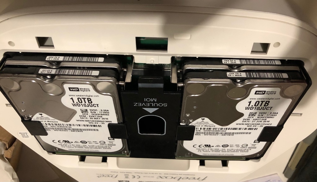

  • J’ai installé 4 disques WD 1To modele WD10JUCT qui mesurent 9,5 mm d’épaisseur. Ils passent nickel dans les cages.

  • Et tu peux refermer la trappe ?
    Parce que ta photo aurait tendance à m'en faire douter un peu.

  • Oui oui sur la photo les cages n’ont pas été repoussées à l’intérieur mais j’ai refermé la trappe et la box est posée sur son meuble…
  • Pourtant, j'ai eu juste de quoi insérer 2 disques de 7mm dans le mien.

    Non non, dans le server delta
    Il y a 4 emplacements et le guide officiel indique 9mm d’épaisseur maximum pour chaque disque :
    https://assistance.free.fr/articles/ins ... s-durs-635
    Je voulais juste signaler que 9,5mm ça passe 👍

  • Tu as absolument bien fait !
    Je me suis gaufré sur ce coup-là... :oops:
