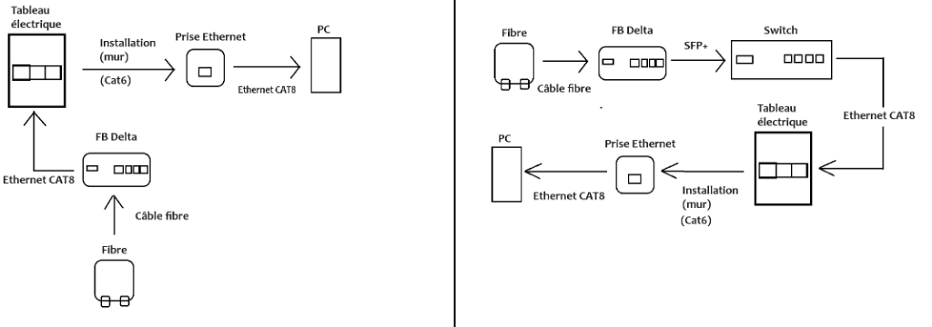

Je suis actuellement équipé de la Freebox Delta configurée (pour l'instant) en Ethernet. Cependant, je compte passer sur le port SFP+ qui permet de délivrer jusqu'à 10 Gbits (théoriquement) et max 8 Gbits. Le "problème" étant que je suis en maison (1 étage) et que j'utilise les prises Ethernet pour pouvoir être en filaire dans mon bureau. Je me suis pas mal renseigné, essayé de vérifier/comprendre et faire le lien avec ma situation et ce que j'ai pu trouvé c'est tout le temps la même réponse. Je pose donc ce sujet pour être sûr et éviter les dépenses inutile tout en espérant y voir plus clair dans mon cas.
Pour faire simple actuellement ma box se situe dans le tableau électrique (l'armoire) et est relié directement par un câble Ethernet au coffret de communication qui permet d'activer la prise Ethernet (câblé en CAT6 d'après la prise) qui est dans mon bureau et que je relie par un deuxième câble à mon PC. (Voir pièce jointe côté gauche).
D'après ce que j'ai pu apercevoir et comprendre, il faudrait que j'achète un DAC :(https://www.amazon.fr/gp/product/B01DCZ ... 40L7&psc=1) qui relie la FB Delta à un SWITCH : (https://www.amazon.fr/gp/product/B0974Y ... NB96&psc=1) équipé d'un module SFP+ -> RJ45 (https://www.amazon.fr/gp/product/B01M8O ... B40L7&th=1) qui me permet de brancher un câble Ethernet avec une vitesse de 2.5G (ici). Je continue ensuite l'installation, voir (pièce jointe côté droit)
Ce que je viens de dire, c'est ce que j'ai compris et je voudrais savoir si ce que je pense est exact. Maintenant j'aimerais savoir également s'il existe un moyen d'obtenir plus de 2.5G par exemple tout en passant par l'Ethernet ?
A savoir que mon PC est équipé d'une carte réseaux 2.5G max mais je comptais acheter également un adaptateur réseaux (https://www.amazon.fr/gp/product/B071JR ... NB96&psc=1) pour pouvoir bénéficier du 10 Gbits (théoriquement).

Schéma Avant_Après.png (49.26 Kio)Mon installation actuel (côté gauche)
Ce que j'ai compris et pense faire (côté droit) Vu 7749 fois
Je viens de jeter un coup d’œil au matériel que tu envisages...
Le câble SFP+ entre le serveur et le switch étant passif, c'est bon.
D'après la description, le switch semble en capacité d'alimenter le module 10Gtek.
Le câble Ethernet Cat 8 switch/tableau doit être connecté sur un port 10 Gbp/s.
Le réseau Ethernet entre le boitier et la prise doit pouvoir passer le débit.
Pour moi, tout semble correct...
D'accord, je vous remercie pour cette réponse assez rapide.
Donc si je comprends bien, le matériel que j'envisage d'acheter est bon et compatible, et pour bénéficier du 10 Gbp/s théorique en Ethernet je peux bien passer par un câble DAC en Port SFP+ qui grâce à un switch me délivre le 10Bbp/s en Ethernet. De plus il me faut impérativement le module 10Gtek, pour pouvoir mettre le 10Gbp/s en Ethernet sinon je suis bridé à 2,5Gbp/s sur les autres port Ethernet de base sur le switch.

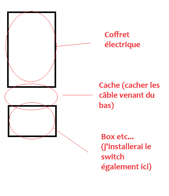

Pour ce qui est de la longueur du câble, c'est parfait, j'ai besoins de moins de 1m de câble
Ma box étant directement en dessous du coffret électrique, je mettrai le switch sur la box donc il me faut un câble SFP+ de quelques centimètre seulement (10cm-30cm). Voir pièce jointe.
Mon schéma n'est pas vraiment top
, mais pour faire simple j'ai deux portes (1 porte = coffret électrique, 1 porte (câble ou j'ai installé la box etc..)
