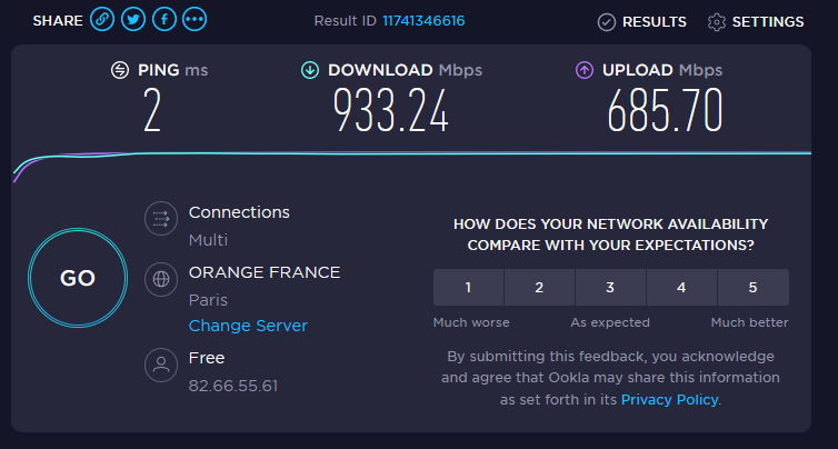

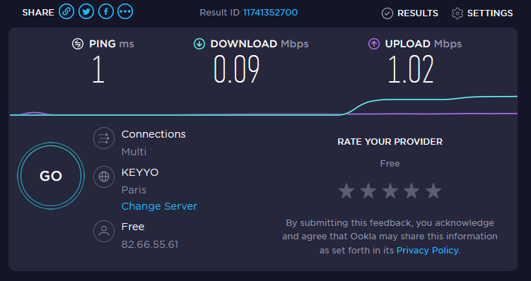

    quand je branche le cable la led verte de la carte reseau s'allume bien, ca répond au ping, mais la ou j'ai en ethernet 950 en down et 700 en up, j'ai avec le cable fibre 0.01 en up et 3.5 en up :lol:
    Pour écarte un soucis de config logiciel de windows ( de parefeu, de DNS ou autre) j'ai fait un essais en live USB linux et meme soucis ( tout pereil, meme débit).

    speedtest ethernet
    speedtest ethernet Vu 1075 fois
    speedtest en SPF
    speedtest en SPF Vu 1075 fois

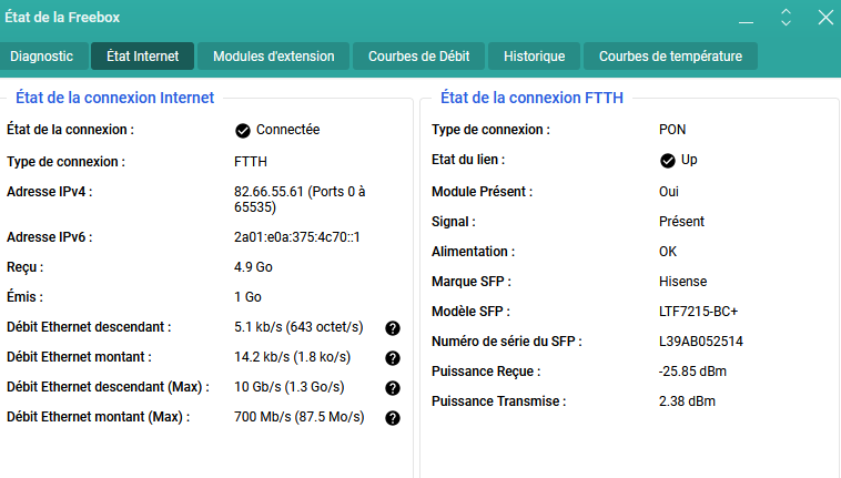

    2021-07-17 08_49_00-Window.png (43.18 Kio)
