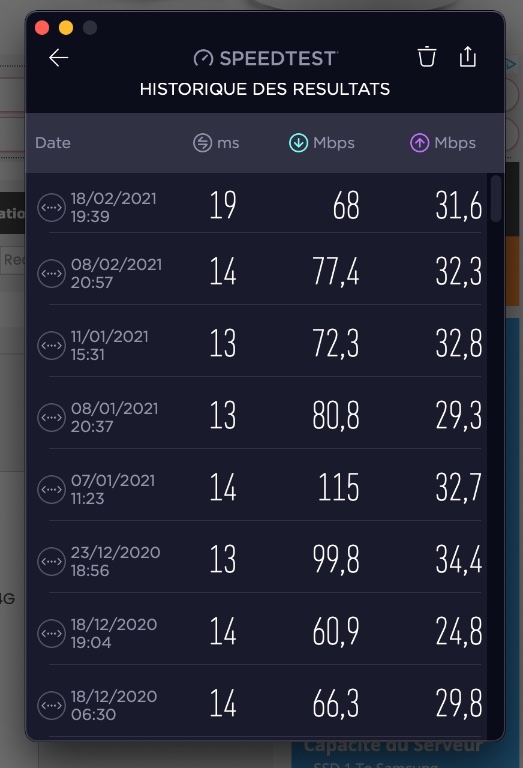

  • Salut,
    Le 700 mhz offre les vitesses les plus faibles. Si le signal est suffisant, la box choisi les fréquences supérieures et le débit monte.
    Il s'agit d'un service complémentaire ajoutant du débit à la box, personne ne capte le débit max de la 4G comme avec un téléphone portable.
    Si tu es bien orienté et que ton antenne émet en 2600 kHz alors tu auras du débit.
    Capture d’écran 2021-02-18 à 19.41.18.jpg (85.15 Kio)
    Vu 16650 fois
    J'ajouterai que ma première antenne externe, achetée à bas prix, faisait baisser mon débit.
    cdt

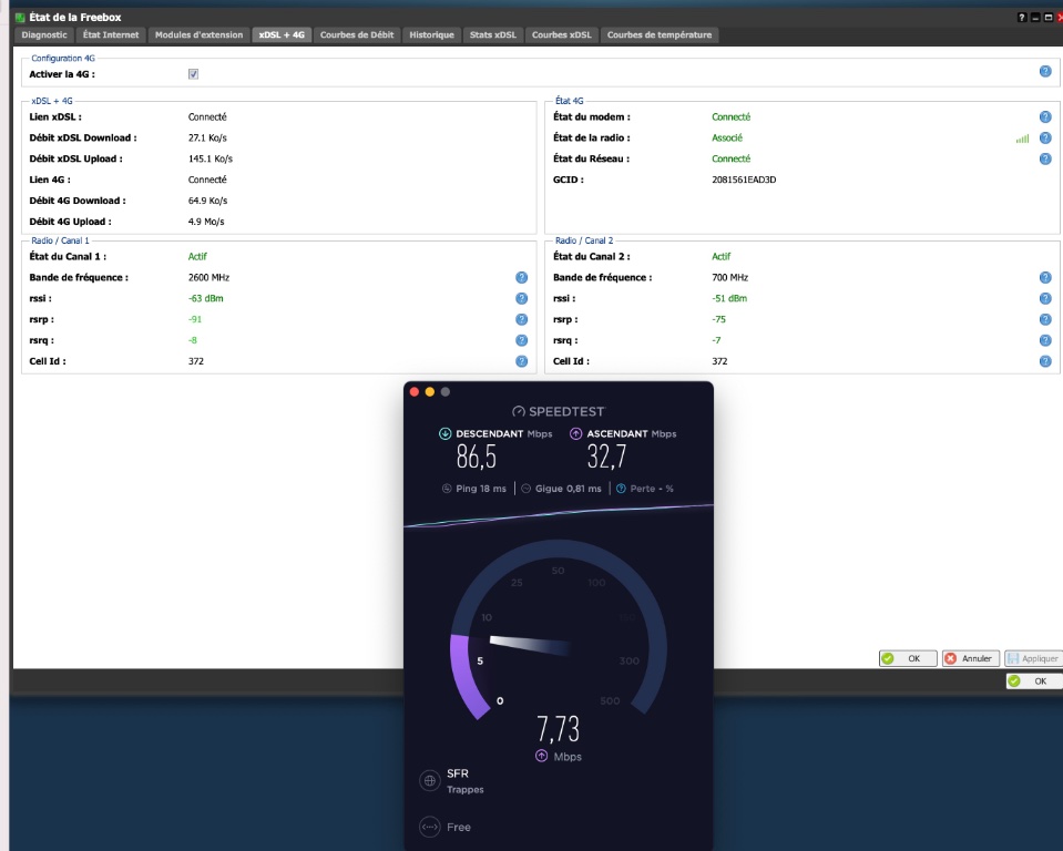

  • Salut,
    J'ai posté sur ce site, mon retour sur une antenne à 30 euros.
    Je perdais du débit et je suis bien placé par rapport à mon relais. (2500m environ)
    Tu peux commander l'antenne et la rendre si ca ne marche pas.
    Je te mets une capture que je viens de faire à l'instant avec mes valeurs de réception :
    Capture d’écran 2021-02-20 à 18.02.19.jpg (101.39 Kio)
    Vu 16606 fois
    Pour ce qui concerne l'activation de la 4G, il faut absolument que ton ordi soit en IPV4. Si tu actives l'IPV6, tu n'auras du débit 4G que sur les sites encore en IPV4.
    Surrement un bug.
