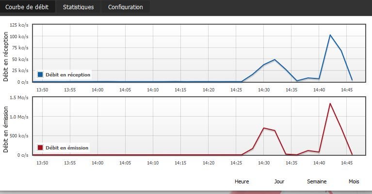

L'onglet "courbe de débit" t'indique la vitesse de la connexion

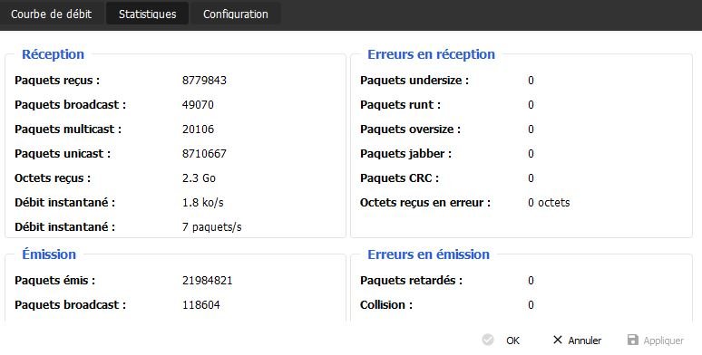

En regardant sur l'onglet Statistiques voici le résultat après plusieurs test de bande passante.
