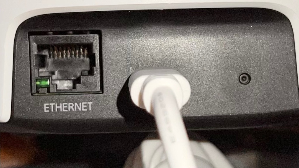

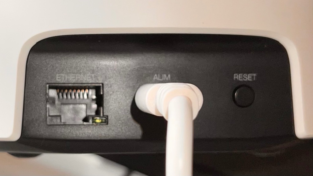

J'ai reçu avec ma nouvelle box Ultra un répéteur F-RP02A-JN
J'ai commander des répéteur et reçu des F-RP01A-SR
Quelle sont les autres différences ?
La F-RP02A-JN à la led du connecteur RJ à gauche et un bouton reste en retrait
La F-RP01A-SR à la led du connecteur Rj à droite tout est sérigraphie et le bouton reste est saillant.

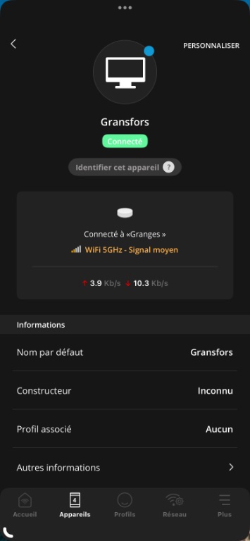

As-tu vérifié à l'aide de l'application Freebox Connect la qualité du signal que reçoit chaque répéteur depuis serveur ?
Il suffit d'un positionnement pas forcément parfait pour que le débit en soit affecté.
Oui,
Vu que le signal reçu par ton Gransfors est très moyen, il est normal qu'une connexion dessus le soit également.
Il faut essayer de positionner chaque répéteur de façon à ce qu'il reçoive un signal suffisamment performant, pour le redistribuer ensuite.

Le positionnement est élément important mais la question :
Quelle sont les autres différence au niveau des deux type de répéteurs
