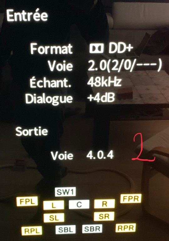

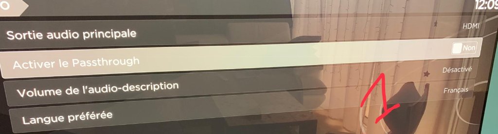

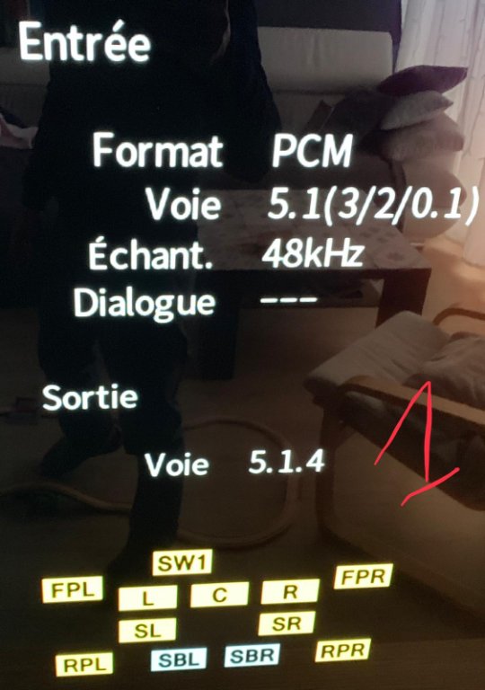

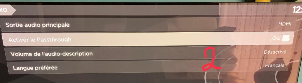

    je ne comprends pas pourquoi quand j'active le passtrough j'ai un son en 2.0 DD+ sur TF1 en HD+ avec ma Freebox Delta et mon ampli Yamaha RX-A3080? Alors que quand je le désactive j'ai un son en PCM 5.1 (mais décodé par la Freebox et non pas mon ampli?
    passtrough désactivé :
    [attachment=0]WhatsApp Image 2018-12-30 at 16.23.06.jpeg[/attachment]
    passtrough activé :
    [attachment=2]WhatsApp Image 2018-12-30 at 16.23.07(1).jpeg[/attachment]
    [attachment=1]WhatsApp Image 2018-12-30 at 16.23.07.jpeg[/attachment]
