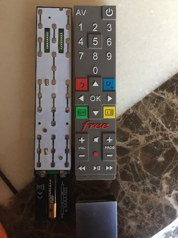

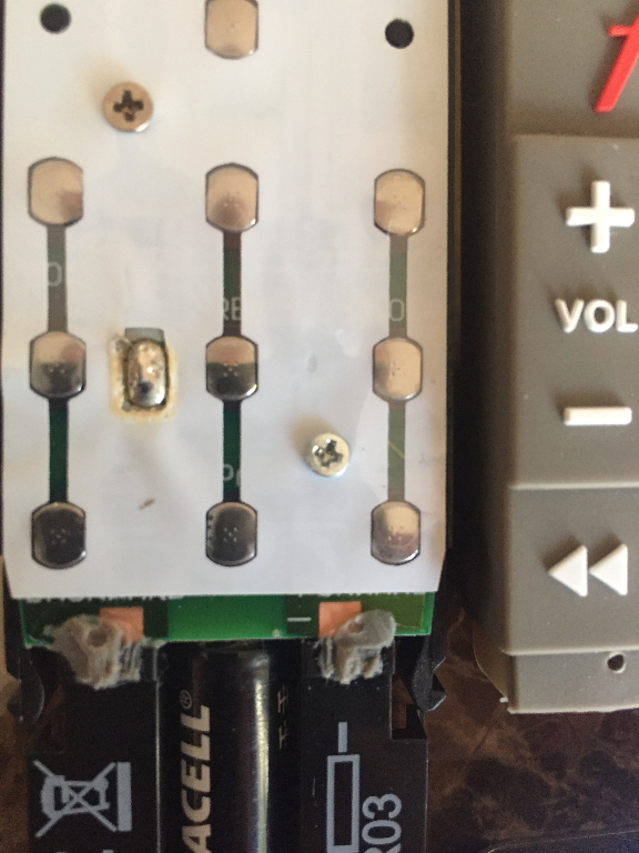

    Meme problème pour moi. Certaines des piles d'origine ont un diamètre trop important ce qui occasionne le blocage.
    J'ai résolu le problème en décollant délicatement (avec un cutter) la base de a partie caoutchoutée qui est collée sur la base en plastique.
    Une fois enlevée, il suffit de pousser la pile par une des encoches situées à l'arrière de la télécommande.
    Remplacer les piles avec un modèle moins large en faisant des essais d'entrée, sortie.
