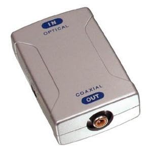

    Ma chaine hifi dont je reste satisfait est une bose lifestyle12 seriesII qui a l'inconvenient de n'accepter en connectique que du coaxial et en signal du Dolby Digital ou THX.
    J'ai pu résoudre le problème de la connectique en achetant ce convertisseur :
    Reste hélas, ce que je découvre ex-post la question du signal. Existe-t-il une solution afin de faire en sorte que le signal envoyé par la Freebox ne soit plus du Dolby Digital plus mais du Dolby Digital tout court ?
    A vrai dire, j'ai peu d'espoir mais si l'un de vous a une solution....merci d'avance.
