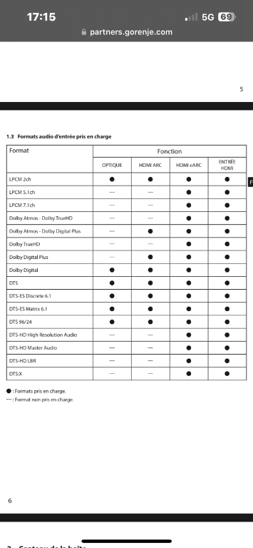

Quelles sont les possibilités de ta barre de son en terme de format ?

La barre de son prend tous les formats (voir pièce jointe).
