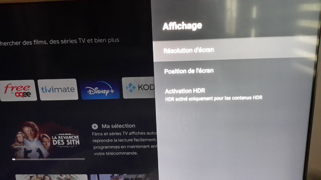

Une mise à jour android à été installée sur le player pop.
Cela règle les problèmes d'HDR toujours activé !!!!
Également le dts etc fonctionne enfin !!!
Mise à jour player Pop (Android et OQEE)

Quelle version ? On était en 9.6.6
C'est une mise à jour du système pas de l'application oqee. Pour mettre à jour le player pop il faut aller dans parametres/préférences relatives à l'appareil/À propos/Mise à jour du système
Une fois qu'on a mis le système à jour, on peut activer le hdr que pour les contenus hdr.
Pour ça, il faut aller dans préférences relatives à l'appareil/paramètres avancés/affichage et enfin activation hdr
MAJ faite, enfin le hdr en permanence désactivé. Elle a aussi le correctif sécurité d'octobre. Ils auront quand même mis 6 mois pour déployer le correctif du HDR
Après un reset de la tv et de la box, le HDR forcé a enfin disparu et le 5.1 est opérationnel

Olivier, dans un premier temps, as-tu fait la mise jour expliquée juste au dessus ? Sans cette mise à jour, HDR forcé et pas de 5.1.
Pour faire la mise à jour, c’est :
Roue crantée en haut à droite quand on appui sur la touche "maison" de la télécommande.
Ensuite, il faut aller sur "Préférences relatives à l'appareil", choisir "À propos" et "Mise à jour du système".
La box met un peu de temps a faire cette mise à jour...
Revenir ensuite sur :
Paramètres avancées
Affichage
Activation HDR et choisir HDR activé uniquement pour les contenus HDR.
Coupe ta télé et ralume la pour voir. Pour ma part j’ai fait un reset car j’avais trop bricolé l’image.
Pour le son 5.1, j’ai un cordon optique branché de la box à mon ampli. J’ai testé sur Nestflix et sur Amazon vidéo et c’est niquel.

Merci Beaud57 pour ta réponse. J'ai réalisé la mise à jour en 9.6.21. J'ai un ampli Onkyo dernière generation avec connectique HDMI et SPDIF en entrée pour le son. Lorsque je suis sous OQEE TV je ne peux utiliser que PCM sinon je n'ai plus de son. Pour utiliser la sortie audio SPDIF il faut modifier à chaque fois que l'on va sous Netflix ou Prime ?
J’ai choisi spdif dans la box au lieu de auto.
