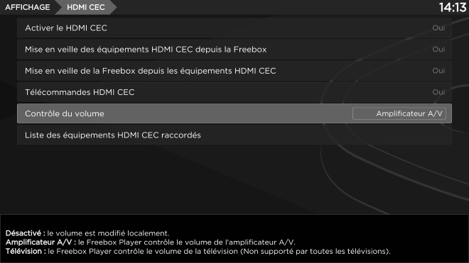

j ai testé cela mais si j eteins le player avec la telecommande ou avec la commande ok freebox la telé s eteint en meme temps ce qui est un peu embetant lol
Il faut paramétrer l'HDMI-CEC pour que l'extinction de la TV mette en veille le Player (mise en veille de la Freebox depuis les équipements HDMI-CEC=OUI) mais que la mise en veille du player ne provoque pas l'extinction de la TV (mise en veille des équipements HDMI-CEC depuis la Freebox=NON). Ainsi, on peut utiliser d'autres sources que le Player (Console de jeu, TV, PC, etc.).
