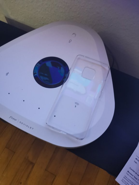

J'en ai un aussi, mais rien. Peux-tu faire une photo montrant la position du smartphone sur le Player stp ?

Oui une photo serait une bonne idée car avec plusieurs portables je n'y arrive pas...
Hello,
je vous fais ça ce soir. je le place à l'endroit de la recharge pour la télécommande.
Super, merci
Tester avec un s7 s8 et mate 20 pro. Tous charge. Mettre le logo de la box en contact avec le tel à un peu prêt 2/3 du téléphone.
Photo avec coque transparente :
[attachment=0]IMG_20181226_215404.jpg[/attachment]
Merci !

C'est au millimètre prêt. En gros naze. Autant brancher un chargeur induction sur le port usb de la box et le poser à côté. Il chargera portable et télécommande sans soucis.

Je glisse lentement le téléphone sur le côté droit jusqu'à entendre l'accroche...

Avec la photo et un peu de tâtonnement, j'y suis finalement arrivé avec un S7 EDGE. La "cible" n'est pas bien grande. Par rapport à mon chargeur où je peux quasiment jeter mon tel dessus, là cela réclame beaucoup plus de précision.
