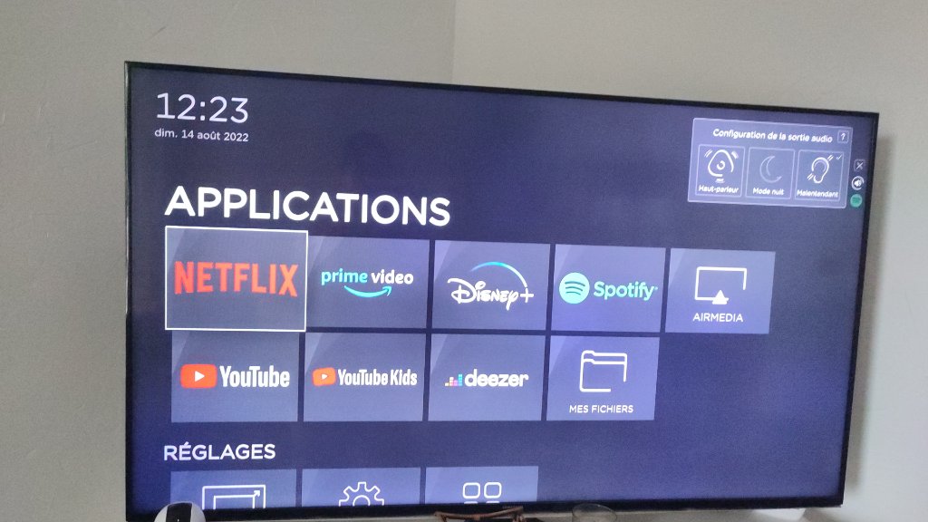

    J'ai un soucis que je n'arrive pas à résoudre .
    Ce matin , Après deux coupures de courant , le player arrive au stade de l'association , l'heure est affiché sur la box , j'attends , une heure passe une option s'affiche "passer " me disant que je n'aurais plus la TV . Je tente , j'arrive sur l'accueil free les icônes de Netflix prime vidéo sont la mais l'icône TV Replay ne sont plus lz , je décide que pour le moment ça suffira . Mon mari se lève je lui demande de regarder , on débranche, on redémarre les freeplug , l'icône de la TV disparune reviens pas , je me rend compte que j'ai fait une bêtise , mais je trouve aberrant que l'option de passer soir proposer mais aucune solution pour savoir comment avoir de nouveau accès à TV 😭 si quelqu'un sait comment régler le soucis , j'ai contacté le service client par WhatsApp , j'attends toujours une réponse .

  • Je précise que je ne connais pas du tout ce player, mais pourquoi ne pas tenter la solution radicale : réinitialiser... :?:
    Cela m'est arrivé suite à un Freebox Server remplacé.
    En fait le Player est "déclaré" sur le serveur pour pouvoir fonctionner avec.
    Pour ma part, il a fallu que j'appelle Free, et prouver que le player Devialet était bien acheté par moi à l'origine. Les services
    Free ont donc déclaré le player comme conforme, à distance, et depuis, pas de soucis.
    pour @Ludofer8,essaie en réinitialisant le player. @Benaoueur explique la méthode dans le lien ci-dessous (voir ces 2 commentaires)
    viewtopic.php?t=23075
