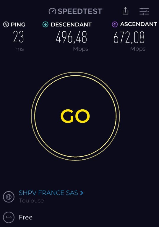

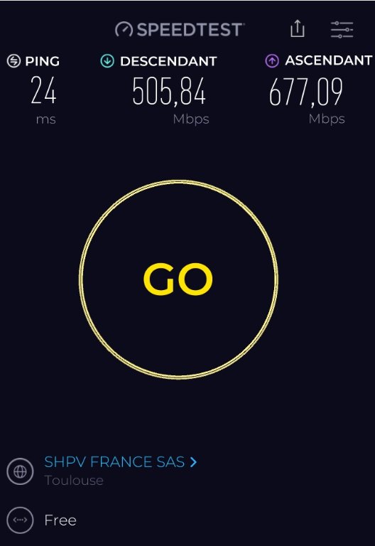

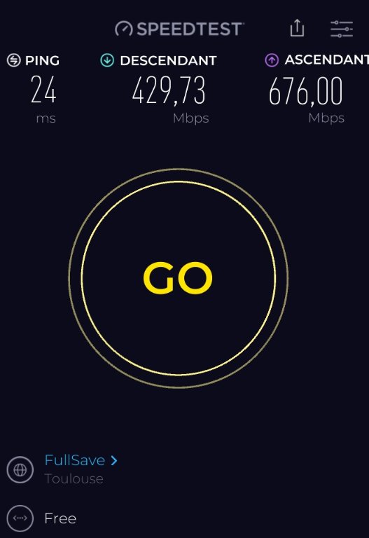

    Tu as raison sur ce point : leur suppression augmente les débits. De l'ascendant comme du descendant comme tu peux le voir en pièces jointes.
    Peut être est-ce aussi dû ma mini 4k qui commence à être un modèle vieillissant.... mais cela n'expliquerai pas la différence entre les 2 débits. Surtout que du temps où j'avais l'ADSL c'était bien le téléchargement qui était bien supérieur à l'envoi de données.
    Bonne soirée et merci encore d'avoir pris le temps de répondre
    resultat direct speed test 9 appli relié directement à la box RJ 45 cat 8 sans pare feu windows.jpg
    resultat direct speed test 9 appli relié directement à la box RJ 45 cat 8 sans pare feu windows.jpg (34.38 Kio)
    Vu 12630 fois
    resultat direct speed test 9 appli relié directement à la box RJ 45 cat 8 sans pare feu windows et sans agent securité avast.jpg
    resultat direct speed test 9 appli relié directement à la box RJ 45 cat 8 sans pare feu windows et sans agent securité avast.jpg (36.03 Kio)
    Vu 12630 fois
    resultat direct speed test 10 appli relié directement à la box RJ 45 cat 8 sans agent securité avast.jpg
    resultat direct speed test 10 appli relié directement à la box RJ 45 cat 8 sans agent securité avast.jpg (33.92 Kio)
    Vu 12630 fois
  • Michel.Corronsac a écrit : 27 septembre 2023, 22:39 Bonsoir,
    Mmmm.... Non, ce n'est pas ça. L'idée était que si c'était un mauvais réglage en cause, sans tu seras à plus de 900. C'est donc autre chose.
